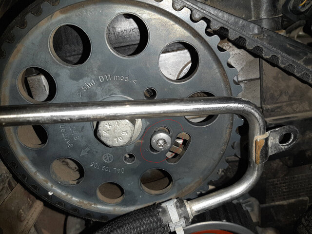

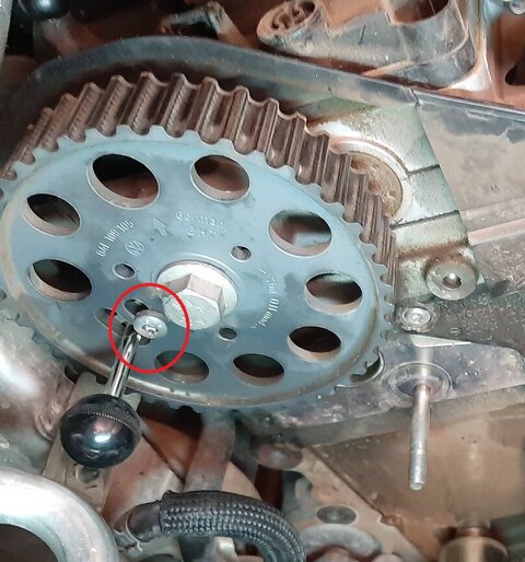

Si tu es bien pigé, après les tours de contrôle, alors pas de soucis.
Il faut juste veiller à ce que la vis de blocage de la poulie d'arbre à cames ne soit en butée du trou oblong.
