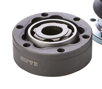

Je ne comprends pas le joint grippé, le cimer en sortie?
Le joint homocinétique présentait des points durs lorsqu'on le manipulait. Selon la position, il fallait forcer pour le faire bouger. Soit des billes ou les sièges des billes abîmés ??? Le soufflet était toujours en bon état et la graisse bien présente.
Je parle de cette pièce :
Ok, maintenant je vois ce que c'est.
Le cimer est un terme qui n'est utilisé à priori qu'en Suisse francophone, il s'agit du joint de sorti de boite (donc un joint rond, non plein). Merci pour ton retour, ce sujet était complexe
