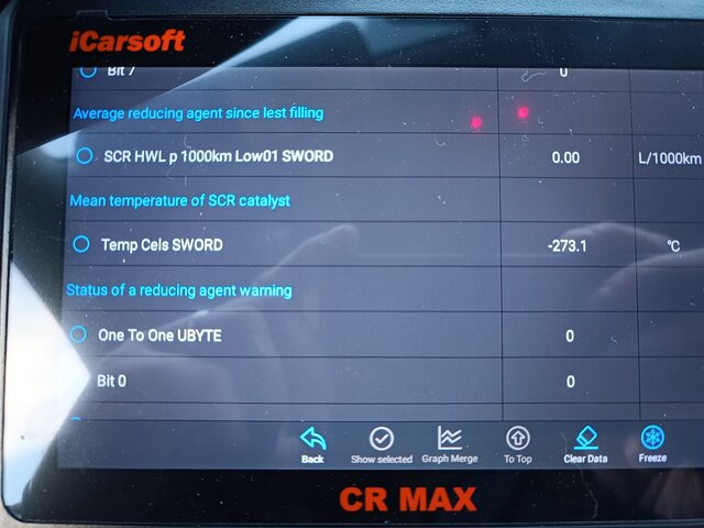

Une sonde m'affiche un -270°, hummm.... Étrange

Démonte ton tuyau d'admission, qui va du filtre à air au turbo, et teste ta tige de turbo, pour voir si elle a beaucoup de jeu. Je ne pense pas que ce soit ton turbo, sinon tu aurais une surcharge turbo ou une pression en défaut via la sonde de contrôle de pression de suralim, toutefois -273 il fait froid dans ton bled, le zéro absolu est à -295 °C, trève de plaisanterie, je pense que ton changer ton débitmètre serait une bonne solution pour éradiquer le problème et que ta sonde de température extérieure à pris une claque, dans ton puit de filtre à pollen, enlève le, tu va voir une tige, c'est elle qui donne la température extérieure. Il faut également tester ta G62 ta sonde de LDR qui elle donne une information également directement à l'ECU.

SCR catalyst c'est la sonde de température extérieure ?
Ça fait plus penser a " catalyseur" non?

Du tout normalement c'est l'équivalent de l'adblue.
Autant pour moi j'avais pas vu que c'était le SCR oublie ce que j'ai indiqué ci dessus, par contre teste ta G62 et ta température extérieure, mais tu dois avoir une mauvaise information qui remonte quelque part.

scr ca veut dire que ma passat tourne a l'adblue? je découvre désolé.... (vous pouvez vous payer ma tête pas de souci ^^)
si c'est le cas le vendeur aurait au moins pu m'informer :oops:
ou alors c'est la valise qui remonte une mesure de sonde qui n'existe pas sur mon véhicule et affiche donc une valeur a la noix.

Tu n'as peut être pas choisi le bon véhicule tout simplement après icarsoft est une valise de diag générique, mais bon quoi qu'il en soit tu as des remontées incohérentes
