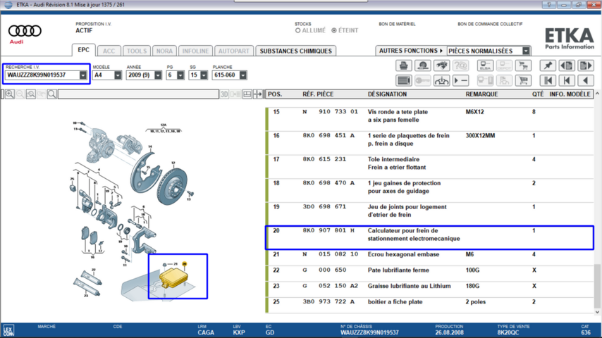

Oui, mais il te faut changer pour la dernière version moins sujette à problèmes :
- « 8K0907801E » : Abandonnée le 01/12/2008, utiliser comme remplacement « 8K0907801F » : Abandonnée le 01/04/2009, utiliser comme remplacement « 8K0907801G » : Abandonnée le 01/07/2009, utiliser comme remplacement « 8K0907801H ».
Et si tu lis le message : « », tu vois également que l'utilisateur a changé son module référence « 8K0907801E » pour la dernière version sans problème...
