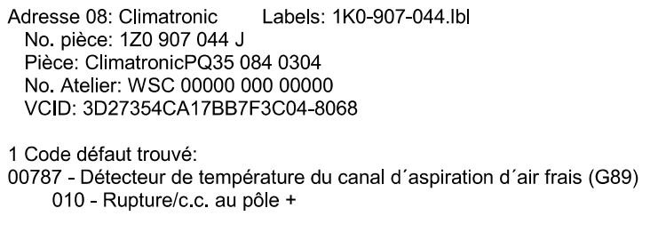

Feedback de la session diag VCDS:
- Fusible climatronic absent -> Remis en place il reste un capteur en panne, a regarder
- Fusible PDC manquant - > remis en place plus de panne
Et une petite surprise au kilométrage ^^
Et c'est tout !
Tu t'en sors bien, ça t'aurait coûté un bras pour 2 fusibles manquant, première des choses à contrôler !
