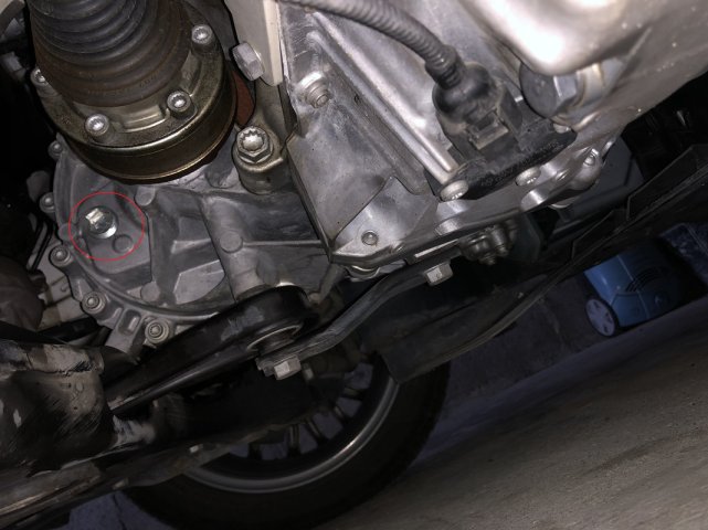

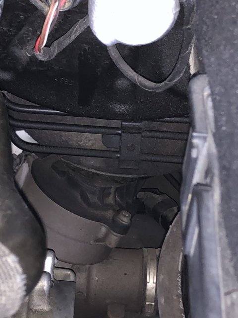

Vue de dessous :
img_3046-jpg.17041

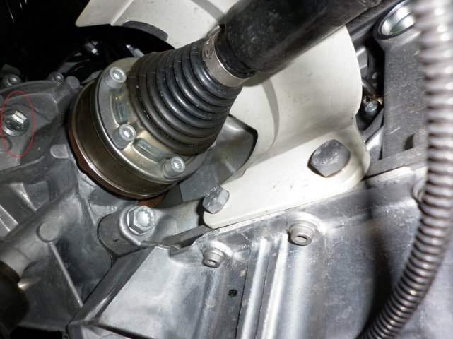

Vue de dessus :
img_3070-jpg.17042
Ça m'inquiète pas plus que ça en tout cas. C'est assez courant les suintements sur les boites Vw.
C'est déjà une bonne chose d'avoir fait la vidange de boite que personne ne fait de manière générale......
Les suintemants sur quelle parties précisément ?
Pour la vidange boite,ça reste douteux,car pas de trace justement...

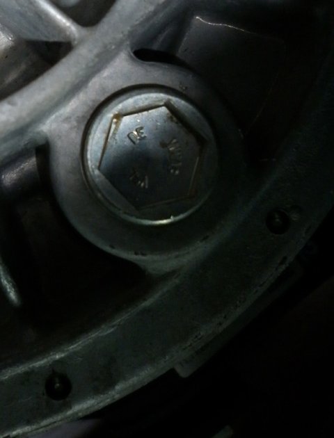

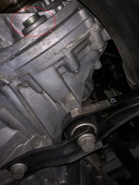

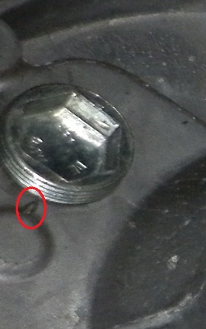

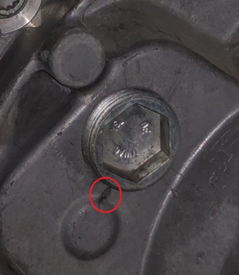

J'ai retrouvé des photo de ma boite prise en 2015 quand ma voiture était encore "neuve" pour inspecter toutes traces d'huile comme c'était le cas pour ma micro fuite sur le capteur de point mort G51 du S&S et j'ai bien fait ;)
J'ai pu remarquer à côté du bouchon de remplissage comme un repère indicateur sur le carter de boite (entouré en rouge sur les photo zoomées et recadré avec la même orientation).
Ayant donc fait des photo avant et après vidange,on peut voir la différence de serrage du bouchon en se repérant sur les 3 inscriptions du fond de l'emprunte de celui-ci.
On peut voir aussi la tulipe de transmission un poil grasse également...A croire que ça sort de la visserie des cales d'épaisseur ??
2015,avant vidange boite :
2022,après vidange boite :
Zoom avant vidange :
Zoom après vidange :
Verdict,ma concession à bien fait la vidange de la boite,mais encore faut t-il que je vérifie l'orientation du bouchon de vidange plutôt que celui du remplissage

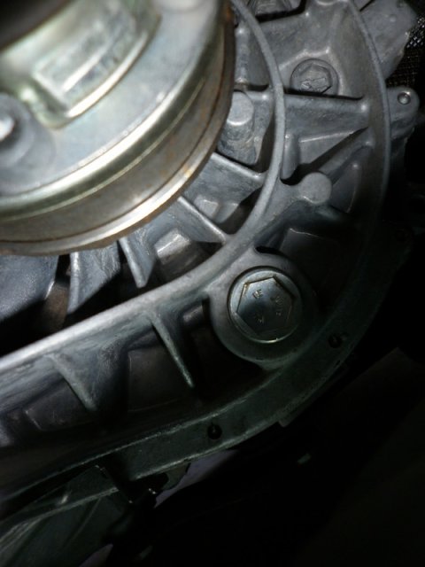

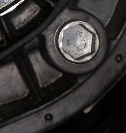

La vidange à bien été effectué en comparaissant le bouchon comme celui du remplissage grâce à mes photo de 2015 ;)
On peut bien remarquer le gras sur les cales d'épaisseur de la fixation de la tulipe de transmission...
L'autre côté,c'est pareil mais pas autant..une idée même si c'est normal,ça sort d'où ? De la visserie tout simplement ?
C'est gras un peu partout,je pense que c'est les vapeur d'huile sortie du clapet de surpression de boite et qui contamine un peu toute la zone,vu qu'en roulant,il y a un afflux d'air qui se propage partout...
Je ne pense pas entre carter/tulipe..Qu'en pense-tu ? Ou alors,c'est très infime.
J'ai pu cerner une goutte d'huile ici justement entouré en bleu,c'est un signe ?
Ben non, la mise à l'air est en haut, à côté du barillet donc ça peux pas venir de là.
Ça pourrait éventuellement venir du tripod aussi, c'est jamais vraiment étanche entre le tripod et la tulipe. Nettoie ça et roule un peu pour voir. Dans tous les cas tant que ça dégueule pas d'huile.....pas de soucis. Et au moins ces pièces ne rouilleront pas :cool:

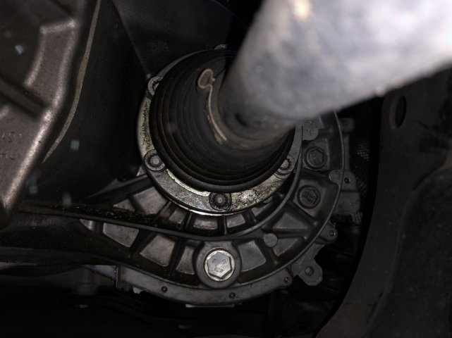

J'ai rejeté un oeil sur la tulipe et passé le doigt dessus,il y a un filet extrêmement fin d'huile...difficile à dire vu que la tulipe est en matière poreuse,mais je pense que ça reste une lègere fuite...
Normal du coup,surtout pour le VW ?
Non anormal selon moi, ça doit être sec, le cimer doit être en cause, abimé lors de la repose?

Ok sur la partie extérieure. Nettoyer proprement et revérifier dans 200-300 km

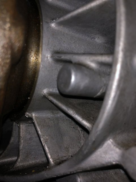

C'est un remarque également,mais avant tout,je parlais du côté antérieur de la tulipe,en sortie de boite comme-ci :
img_3099-jpg.17053
À mon sens, tant que ça reste comme ça je dirais " rien de bien grave ".
Puisque à l'instar de beaucoup de gens tu suis régulièrement et rigoureusement l'entretien de ton véhicule, et que donc tu fais tes vidanges de boite manuelle, pas trop d'inquiétudes à avoir.
Si vraiment tu veux être strict, alors change le SPI pour commencer.
