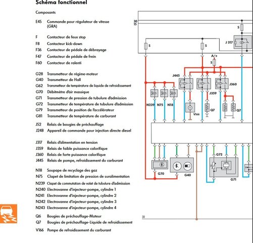

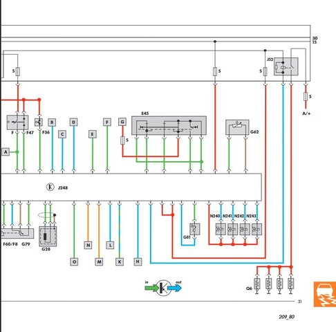

Si problème -> diagnostic (voir lors de cette mise en route qui commande quoi à l'aide du schéma).

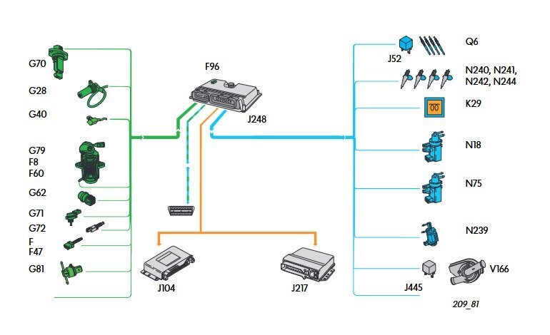

Quelqu'un sait quelle sonde ou qui commande l'allumage du ventilateur ( modèle que avec 1 ventilateur, pas de calculateur desuite).
