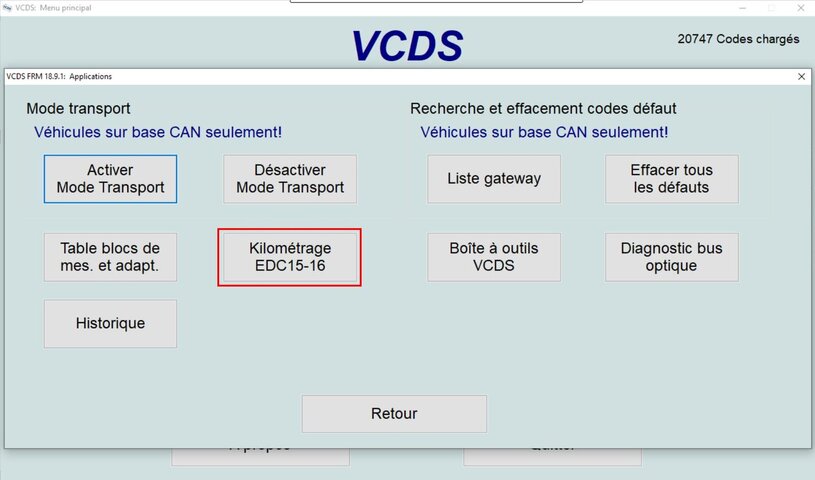

Oui, donc véhicule trop vieux probablement, et donc pas disponible dans le calculateur moteur...
Salut @BigBob,
Non, je ne pense pas, j'ai mon véhicule année 2016 et pourtant impossible de rentrer dans le calculateur pour voir le nombre de kilomètres avec mon VCDS.
Je tiens à dire aussi que VCDS, en faisant un diag, vous donne le nombre de km se trouvant sur l'ODB.
Donc vous aurez les 2 pareils : VCDS et ODB.
HINT :
C'est une fonctionnalité uniquement sur les EDC15 & EDC16.
Donc normal que tu ne l'ai pas, ton calculateur moteur étant plus récent...
