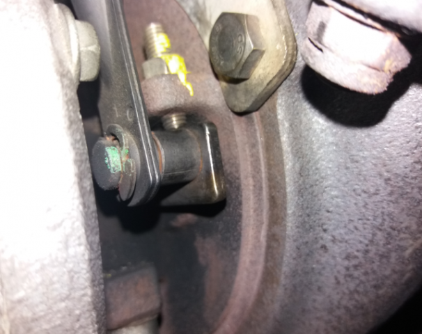

Avec un petit coup de pédale, environ 1300 tr, je vois la tige de la wastegate bouger
Si ça peu aider..
Si la visibilité n'est pas bonne, utilise un miroir ou ton smartphone et demande à quelqu'un de démarrer le moteur:
- Moteur à l'arrêt: tige à fond vers le turbo
- Moteur en marche: tige à fond vers la capsule
Moteur en marche, au ralenti, le levier de commande doit être en butée sur la vis de réglage:
J'ai essayé de prendre une photo moteur au ralenti .
J'essaierai d'y voir plus clair demain, madame vient de rentrer, donc le turbo avait un peu chaud🥵
Moteur à l'arrêt, la tige est bien vers le turbo, et au démarrage elle remonte vers la capsule.
Avec un petit coup d'accélérateur elle bouge d'à peu près 1 bon cm

Ce que tu peux tenter de faire, c'est de re-régler la position de la wastegate. Selon l'accès que tu as tu défais le contre écrou et tu essayes 1/16ième de tour par 1/16ième de tour soit dans un sens soit dans l'autre jusqu'à ce qu'il déclenche au bon moment.
Dans le temps, c'est ce que l'on faisait pour " dépanner " certains bons clients (et aussi s'amuser en mettant des AAC de SDI, en plus des Evry mods sur les anciens TDI :) )
