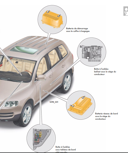

Je crois que le Touareg possède 2 batteries:
- Une batterie de démarrage (que tu as remplacé)
- Une batterie pour l'équipement de bord, située sous le siège passager ou conducteur
C'est peut-être cette dernière qui pose problème...
J’ai changé celle sous le siège conducteur, pas vue de seconde batterie dans les paramètres sous vcds, mais je peux aller voir au cas où il y en aurait une autre sous le siège passager
J'ai trouvé ça comme doc sur le forum, mais c'est pour les anciennes versions.
Je ne sais pas s'il y a encore 2 batteries, ce qui pourrait expliquer 2 mesures de tension différentes à bord
Bonjour
Merci pour le schéma
Mais pas de seconde batterie sur mon touareg
J’ai vérifié des deux boîte à fusibles tableau de bords droite et gauche, ras, je vais relever le siège conducteurs pour voir les pré fusible et vérifier les départs, puis finirai par celle du compartiment moteur
J’ai eu l’occasion d’assister en live à l’apparition du défaut avec vcds connecté et de pouvoir visualiser et passer en revue quasiment tous les paramètres côté électrique ras tous les niveaux de tension était correct bornes 15, 30, droite et gauche 14v moteur en service, batterie chargée à + de 90%, tous les paramètres moteurs accessibles et cohérents!
Il a seulement fallu que je coupe le contact et redémarre pour réinitialiser, depuis RAS?
Pour que tous les calculateurs se mettent en défaut, c'est qu'il doit y avoir un mauvais contact sur une alimentation principale.
Donc oui, vérifier consciencieusement les contacts des fusibles en dur qui sont boulonnées.
