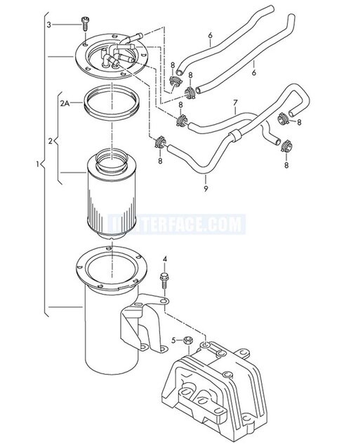

pour répondre a ta question plombtiger la flèche rouge sur le tuyau en allu indique le sens d'arriver du gazole j'ai mis ça pour reprer quel est le tuyau qui fais l'arrivé du gazole jusqu'au filtre a carburant d'origine de la voiture.
et le préfiltre est bien monter au bon sens il y a une flèche en dessous du préfiltre qu'on vois pas sur la photo, qui va vers la pompe a injection dans le meme sens que la flèche d'arrivé du gazole donc. et ce que tu a entouré en rouge c'est le reflait du flash.

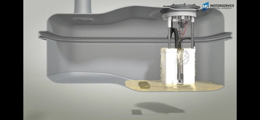

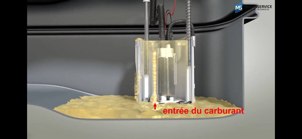

concernant le fond du réservoir je me suis poser la meme question aussi, si l'eau reste au fond du réservoir elle devrait etre aspirer en permanence par la pompe car elle meme elle aspire par le fond, mais je pense alors que c'est plus l'accumulation de l'eau du fond du réservoir tout l'eau se regroupe dans la dernière partie et cause des dégâts...
cet article aussi montre bien que l'eau lourde reste au fond du réservoir :
une video en 3d pour bien comprendre le fonctionnement de la pompe immergé au reservoir :

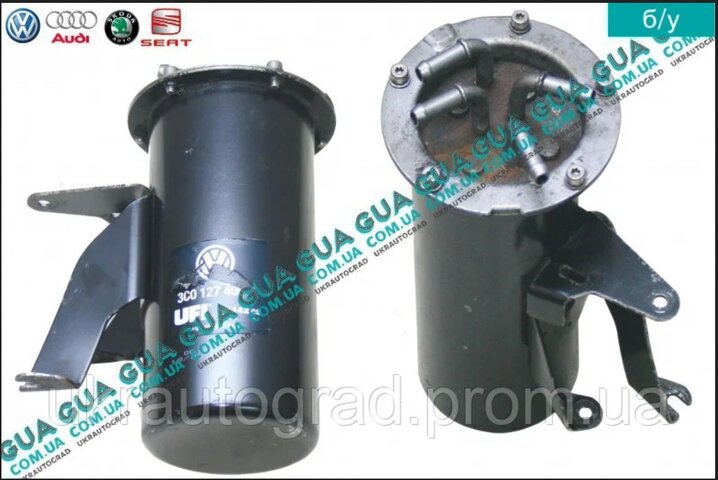

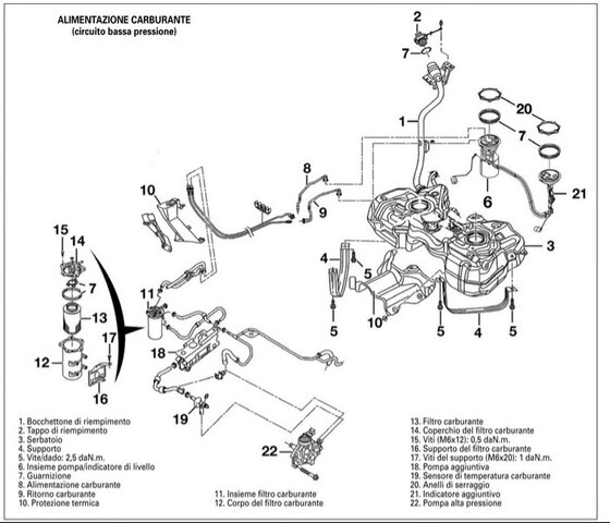

j'ai vidangé le reversoir avec une pompe manuelle qui marche très bien d’ailleurs voir photo, j'ai démonter les deux sièges arriere et les deux pompe immergé enfin 1 pompe immerger la seconde c'est pas une pompe c'est juste des tuyau relier a la pompe car le reservoir est fait en 2 partie et j'ai nettoyer le fond du réservoir remplie de limaille, avec vcds j'aurais put vidanger aussi mais pas les dernieres goutes du reservoir je pense et aussi la limaille serait rester toujour au fond du reservoir, avec vcds j'ai juste rincer et nettoyer les tuyau qui vont du reservoir jusqu'au filtre a carburant avec du gasoil neuf et propre après avoir tout nettoyer le reservoir.

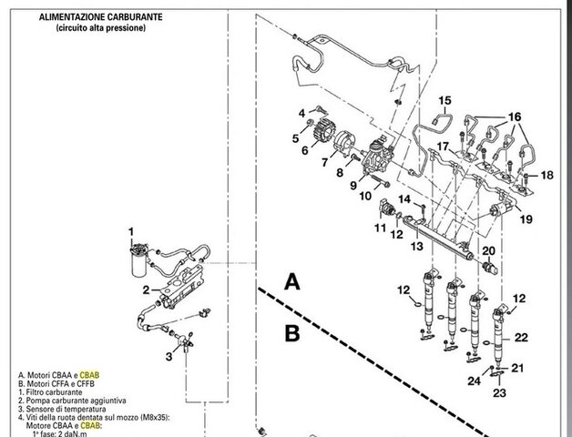

Merci pour ta réponse bien documentée !(y) Ca confirme ce que j'imaginais, on voit bien que le carburant est capté en permanence au fond du réservoir donc je pense que rouler en réserve ne change rien, le carburant est renouvelé en permanence, simplement il doit y avoir des particules et autre dépôt qui se déposent sur le fond et qui y restent. Du coup je ne sais plus trop si je me casse pas les ouilles pour pas grand chose à vider mon réservoir, déjà pour accéder au puit de jauge il faut que je découpe la moquette près du levier de frein à main et je risque de foirer quelque chose en touchant à la jauge !
Finalement je ne vois pas de vrai solution pour que de l'eau n'arrive pas dans la pompe, à part la purge du filtre à gasoil, éviter aussi d'aller à la pompe quand le camion citerne est en train de remplir les cuves ! Et pour la condensation, il me semble qu'il n'y a plus de réservoirs métalliques sur les voitures récentes, dites moi si je me trompe ?
Quant au petit filtre il est efficace pour bloquer des impuretés en provenance du réservoir mais pour la limaille qui provient de la pompe ça ne change rien, ça évite juste qu'elle y retourne donc le mal est déjà fait ! Tu penses que le filtre à gasoil ne filtre pas suffisamment ? Néanmoins je trouve sympa le fait qu'il soit transparent et qu'on puisse voir si c'est propre. A +
