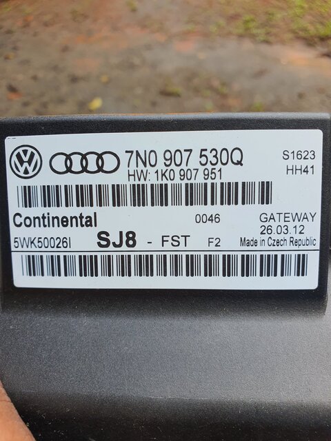

normalement tu as un boitier Gateway qui permet de faire la liaison de communication entre les différents boitiers

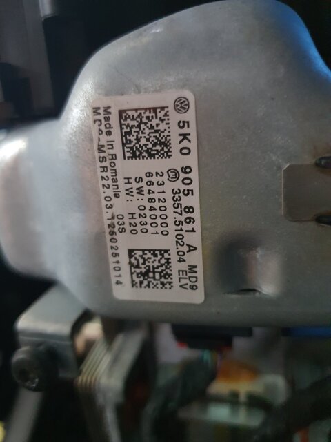

regarde ce fichier, je pense que ton problème viens du calculateur électronique de colonne de direction -J527. il centralise les interfaces can bus
regarde au niveau de ton connecteur D.

Merci pour le coup de pouce. Avec le fichier que tu m as transmis et l indication pour le calculateur J527, j ai une piste grâce à toi. Je continue mes recherches et ne manquerais pas de vous tenir au jus.

Justement ce boîtier gateway à 2 alimentation. 12v sur le pin 1 via le fusible sb12, par contre je n ai pas le 12v apc sur le pin 14 via le fusible sc14.
J ai aucune alimentation qui arrive du porte fusible sc9 jusqu a sc 14. Peut être une piste

Bonjour
Mon calculateur électronique de verrouillage de colonne est comme ceci.
