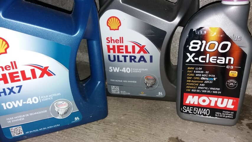

Une photo, vite faite de mes bidons vides...10W40 pour toutes mes voitures et 5W40 ( pour la RS ), toutes synthèse.
Finalement, les 2 seraient issues du pétrole ? Ca devient très confus cette affaire !

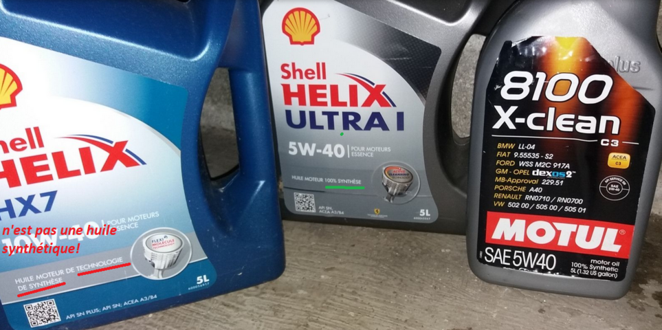

attention aux noms trompeurs: HELIX HX7 n'est pas une huile synthétique!
Il s'agit d'une huile minérale à laquelle a été mélangée un pourcentage d'huile synthétique afin de pouvoir faire apparaître le mot très vendeur et commercial "synthèse".
HELIX ULTRA 1 n'est pas à base de pétrole (donc pas minérale), elle est réalisée par divers traitements chimiques et physiques (températures, pressions, électricité) de gaz.
Motul 8100 X-clean (dont le mode de fabrication est maintenu secret) semble être réellement une huile 100 % de synthèse.
Il faut se rappeler que "synthétique" signifie simplement qu'elle est fabriquée par l'homme; si elle n'existe pas dans la nature elle s'appellerait "synthétique artificielle".
Bonne journée et bonne route!
C'est fou comme on arrive à tromper les "ballots " !!!!!
La mention huile de synthèse n 'a jamais été déposée et du coup toutes les huiles comme par hasard sont devenues des huiles de synthése , même la plus dégueulasse des huiles minérales 10/40 et 15/40.
Jusqu 'à présent il y avait encore une hésitation en baptisant l 'huile minérale avec la mention "technologie de synthèse " mais maintenant plus du tout !!! C'est un peu comme la bierre du "Nain d'Alsace " que tous les ballots prennent pour de la vraie bierre d'Alsace !!!!
En 1975 quand sont apparues les premières huiles de synthèse , mais les gens ne voulaient pas l 'utiliser puisque "synthèse " avait une connotation un peu péjorative et ne voulaient pas lui faire confiance , alors qu 'au fil des temps elle s'est avérée 10 fois supérieure à l 'huile minérale 10/40 et 15/40 , et voila que maintenant toutes les huiles par miracle sont devenues des huiles de synthèse , comme quoi il est facile de faire avaler des couleuvres à des novices en mécanique n'est ce pas Niafron0 ????
