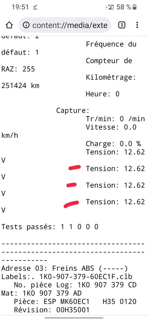

Et comment tu m'expliques que la batterie et bien chargé et recharge bien vu le teste chez Speedy?
Le diag a relevé 12.62V.

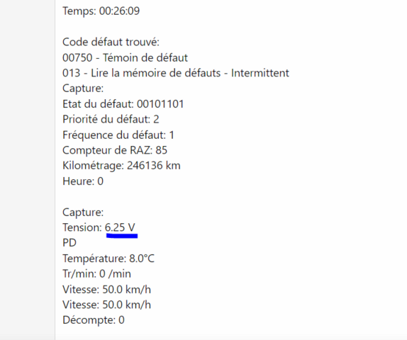

Bien chargée oui, au démarrage apparemment oui, mais tu avais roulé, tu n'étais pas dans une situation de démarrage à froid, le 6V je n'invente rien, c'est dans ton relevé de diag.
À froid le matin, je suis sûr que tu descends bien en dessous des 10V.
Le test de batterie a été fait à froid.
Où as-tu vu le 6V sur mon diag ?
Je l'ai même pas vu, comme quoi...
Quand je regarde la log, elle a été apurée, ce n'est pas un autoscan brut du fichier « TXT » généré normalement.
Donc la batterie me semble tout à fait bonne...

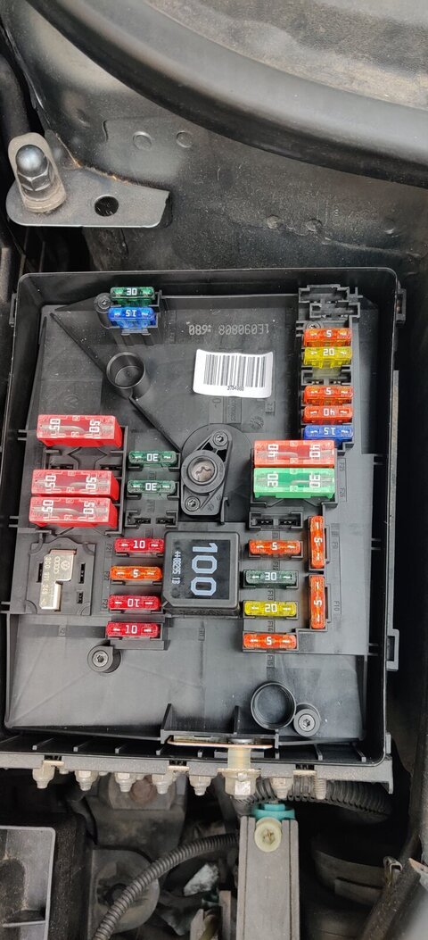

Possible Symptoms​
  • Malfunction Indicator Light (MIL) ON
Possible Causes​
  • Fuse(s) faulty
  • Ignition Switch faulty
  • Wiring and/or Connector(s) from/to Power Supply Relay (J271/J317) faulty
  • Power Supply Relay (J271/J317) faulty
Possible Solutions​
  • Check Fuse(s)
  • Check Wiring and/or Connector(s) from/to Power Supply Relay (J271/J317)
  • Check/Replace Power Supply Relay (J271/J317)
Voir pièces jointes...
Si j ai bien compris, je dois changer le relais J271 nommé J317 dans mon cas, qui se situe boîtier porte fusibles, à côté de la batterie ?
Il se nomme 100, c'est bien ça ?
Je démonte le porte fusible pour vérifier le câblage ?
