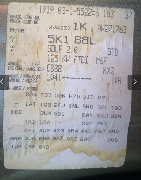

le code moteur exacte de ta voiture pour avoir un minimum d’infos et être sur de ne pas dire de bêtise.
tu le trouveras sur l’étiquette de production (PR), 3 ou 4 caractère repéré »engine code ».
il y a ce genre d’étiquette dans le carnet d’entretien, peut-être une dans le coffre au environ de l’emplacement de la roue de secours et sinon, au cas où toutes ces possibilités auraient disparues, sur le cache de la courroie de distribution, il y a normalement une étiquette avec un code barre.
si tu as un doute, post des photos.
identifier la voiture avant de chercher les références de pièces.
il y a tellement de variantes existantes.
bien à toi
bien à toi

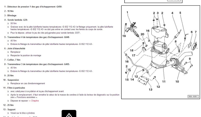

Bonsoir Pabest2b,
Mon ELSAWIN est une ancienne version que je peux consulter mais avec laquelle je ne peux pas imprimer.
quoi qu'il en soit, pour ce soir, je ne peux que t'envoyer un screen-shot de l'implantation pour le moteur CBBB avec quelque infos.
Normalement, j'avais prévu d'installer une nouvelle version avec ETKA intégré dans la même VM.
Si je trouve le temps, je fais cela demain.
La sonde lambda "G39" est le repère n° 4 dans l'éclaté.
Passe encore une bonne soirée.
Bonsoir Pabest2b,
Merci💪😉 au top

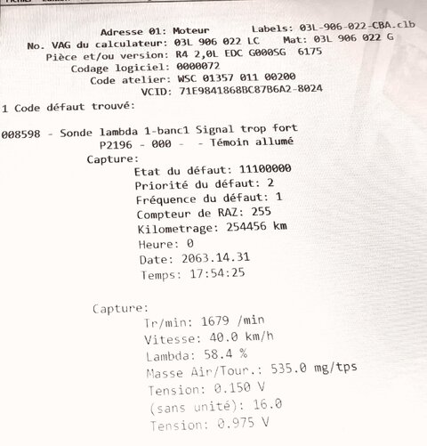

Salut
Je viens de la passer à l'instant au vcds.
Êtes vous d'accord avec moi que c'est bien la sonde lambda qui est HS?
Fumée à bas régime desfois blanc desfois gris et desfois bleu un peu de tout avec une surconsommation de gasoil.
Quand je coupe le contact et que je redémarre plus aucune fumée jusqu'un certain nombre de kilomètres avant que ça recommence. Je ne ressens pas de manque de puissance.
Si comme moi vous êtes d'accord que ce soit cette sonde qui est HS pouvez vous me donner la référence exacte que je puisse la commander svp.

Bonjour Pabest2b,
Les symptômes que tu constates et le code défaut que tu as lu avec ton appareil de diagnostique semblent clairement lié à la sonde lambda.
Je te mets un petit lien vers une vidéo qui explique le fonctionnement d'une sonde lambda.
Comme tu le verras dans cette vidéo, la sonde lambda, même si les nôtre (diesel) sont un peu différentes est un capteur qui renvoie une tension au calculateur.
dans un véhicule comme le tien et le mien par exemple (310.000km), il est clair que la moindre perturbation dans le faisceau par exemple, ou la moindre résistance parasite dans un connecteur va influencer la tension transmise par le capteur au calculateur.
Ta sonde est peut-être en bonne état et lorsqu'elle renvoi 0.975v, il n'y a peut-être que 0.800v sur la borne à l'entrée du calculateur.
le calculateur va donc effectuer une action basée sur une information fausse.
Tu vérifiera dans la vidéo mais si je ne me trompe pas, en mélange pauvre le signal de la sonde lambda est bas (proche de 0v), un problème de câblage ou de résistance parasite vas donc simuler un mélange pauvre.
la voiture va donc essayer d'augmenter la durée d'injection jusqu'à atteindre un mélange riche, ensuite elle fera l'inverse pour atteindre un mélange pauvre.
la correction se fait en continu.
Je ne te donne pas un cours, je ne fais pas le malin, j'essaye de te montrer qu'il est difficile avec des symptômes et un code défaut de confirmer si oui ou non le composant est défectueux.
ton débit-mètre est peut-être faussé, il donne peut-être une quantité d'air aspirer plus haute que la réalité et malgré les corrections du calculateur, ton mélange est toujours trop riche.
Dans ce cas, le calculateur va probablement mettre en défaut le composant qui fait la mesure de richesse.
Sans mesure réel, difficile d'incriminer la sonde lambda.
J'espère que je t'ai un peu aider.
bien à toi
