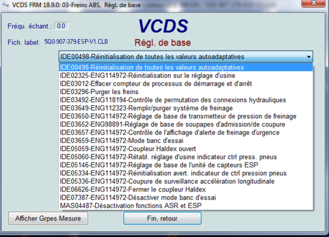

Je voulais tester le bloc ABS avec VCDS (ver 18.9) mais il me répond que c'est impossible sur ce calculateur .

j'aimerais purger le bloc ABS via VCDS en utilisant la procedure IDE03296 ou IDE03649
as-tu déjà utilisé ces procédures ?

A la rigueur, lancer les procédures de maintenance via VCDS peut débloquer le clapet mais c'est sans garantie.
