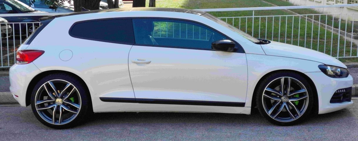

Je vient pour vous demander un petit renseignement.
Possédant un Scirocco qui est très haut niveau hauteur de caisse et très dur niveau amortissement, je souhaiterai savoir si il est possible de ne changer que les ressorts afin d'abaissé le châssis et de retrouver une hauteur de caisse convenable.
Merci a vous.
Salut à tous,
Je déterre le sujet car j'ai enfin procédé au changement des ressort sur le scirocco.
Pour l'avant aucun problème elle est bien descendu par contre pour l'arrière je sèche car elle ne descend pas y a t'il une procédure ou une manip a faire pour la descendre?
Salut à tous,
Il suffit de comparer la hauteur du nouveau et de l'ancien ressort pour avoir une idée de la différence.
Les nouveaux ressorts sont un poil plus petit, mais sur l'avant sa se voit vraiment une fois posé comparé a l'arrière.
Tu as mis quoi comme ressort ?
J'ai mis des Supersport en -35mm si je me rappel bien.
