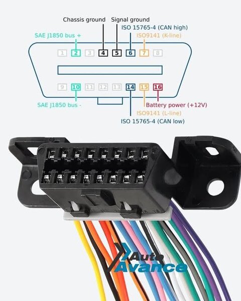

Yes, véhicule en Keyless, pour l'obd les fils sont déplacés pour éviter le mouse jacking et Jadauto fabrique des boitiers qui permettent de modifier l'affectation des broches et les mettre au bon endroit pour le diag, ct etc...

Il y a une chose très simple à faire sur la voiture.
>> interrompre les 2 fils canbus à l'aide d'un interrupteur dissimulé bipolaire. Attention interrompre 1 seul fil ne suffit pas.
Il sera ensuite impossible de démarrer la voiture via la prise obd.
Pas bête non plus en effet, ici les fils ne correspondent plus donc pas intéressant pour un vol rapide
