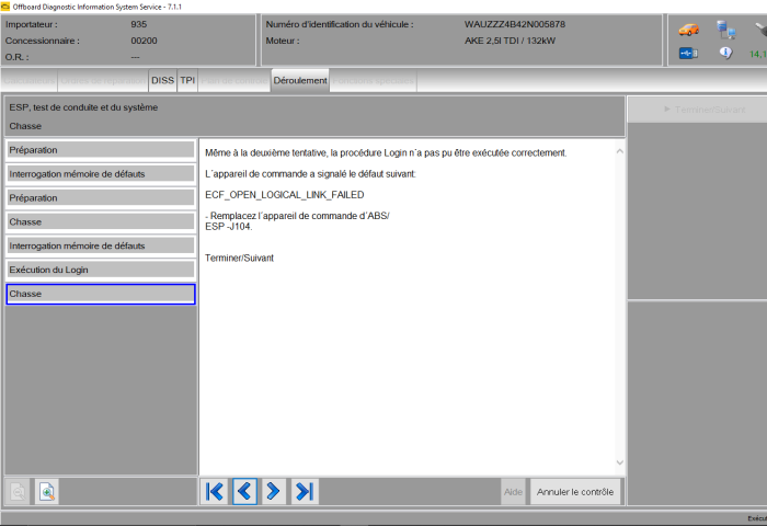

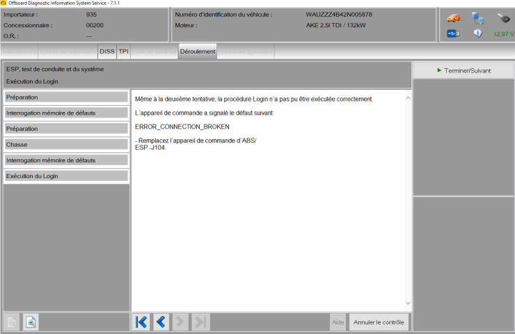

tu me confirmes , mais je pense que calculateur ABS/ESP HS .... pas moyen de faire Plan de controle ABS ( mais Odis arrive quand meme à lire le code default ,18265 toujours )
avec VAG Can Commander , idem pas moyen d'avoir le code Pin ( pour changer avec bonne occas 50euros ( j'ai remplacé le calc moteur 20euros avec Can Commander et aucun soucis ....fier de moi mais ça n'a rien changé )

- Calc moteur changé , pas de changement tjrs erreur dans le calc ABS (calc moteur changé qques temps avant )
" 18265 - Signal de charge Message de défaut du calculateur moteur
P1857 - 35-00 - "
- Calc ABS/ESP changé Mardi 06/03 , tjrs idem ( volant reglé ) mais pas moyen de faire disparaitre
" 01486 - Test de fonctionnement du système activé
35-00 - - "
et voyant ESP tjrs allumé (que celui là comme avant )
je tente nouveau diag ce matin et te fais retour ( j'ai roulé environ 350 kms )
