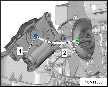

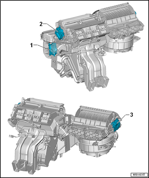

A priori sur ton modèle il n'y a pas de roue dentée, le moteur se fixe directement sur l'axe des volets. (Peux tu me confirmer les 3 lettres/chiffres de ton VIN de la 7ème à la 9ème ?).
Voici les schémas pour un modèle 5G1
Le moteur de répartition est le numéro 2
Cordialement
Cordialement

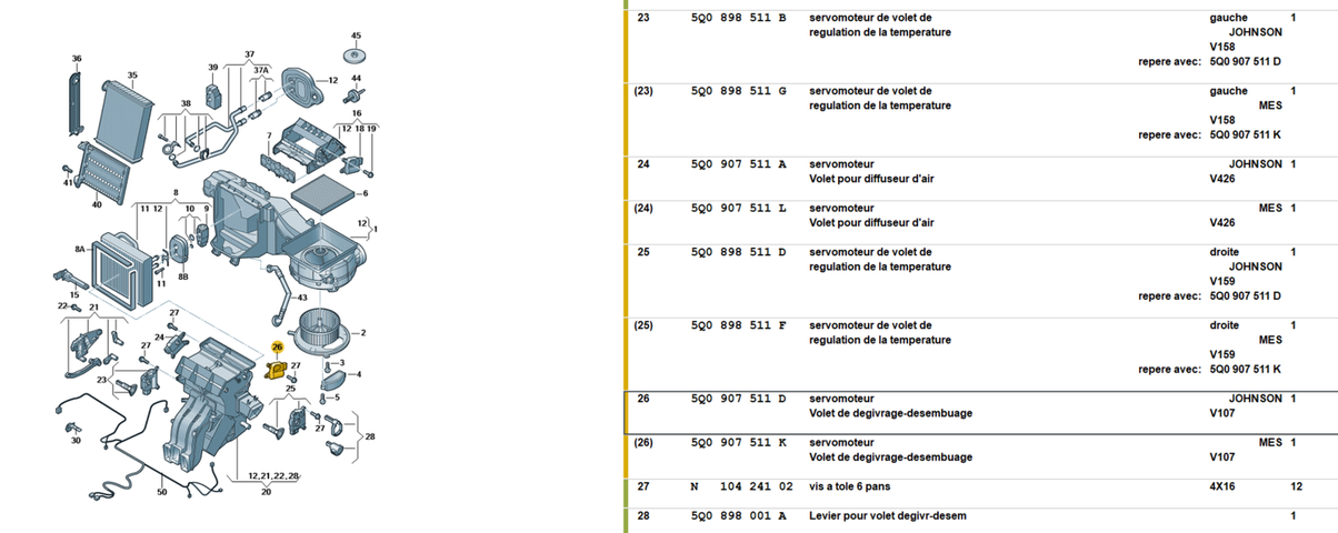

Le moteur se trouve côté conducteur ou passager ?
Sur l'image de ETKA le V107 servomoteur degivrage-desembuage est à droite
Il y a deux référence, un en johnson et l'autre en mes.
peut-on connaitre la bonne référence sans démonter

Celui que j'ai indiqué concerne la version 5G1 de la Golf Comme je ne savais pas celle que tu avais.
Si tu as bien indiqué les bonnes références dans ETKA pour ton véhicule, ça doit-être à droite du coup :)
Tu devrais pouvoir voir le moteur en démontant le cache sur le côté droit je pense pour être sur de la marque à monter.
