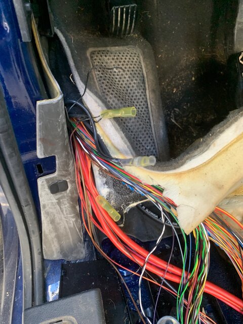

OK merci, mais après vérification je n’ai plus l’étiquette dans le coffre et je me suis rendu compte que celui-ci est rempli d’eau ainsi que la mousse sous le siège conducteur, j’ai tout démonté et je suis tombé sur des épissures. Dans le faisceau qui ne sont pas belles. Ci-joint photo avec le numéro de série est-il possible de retrouver les indications ?
