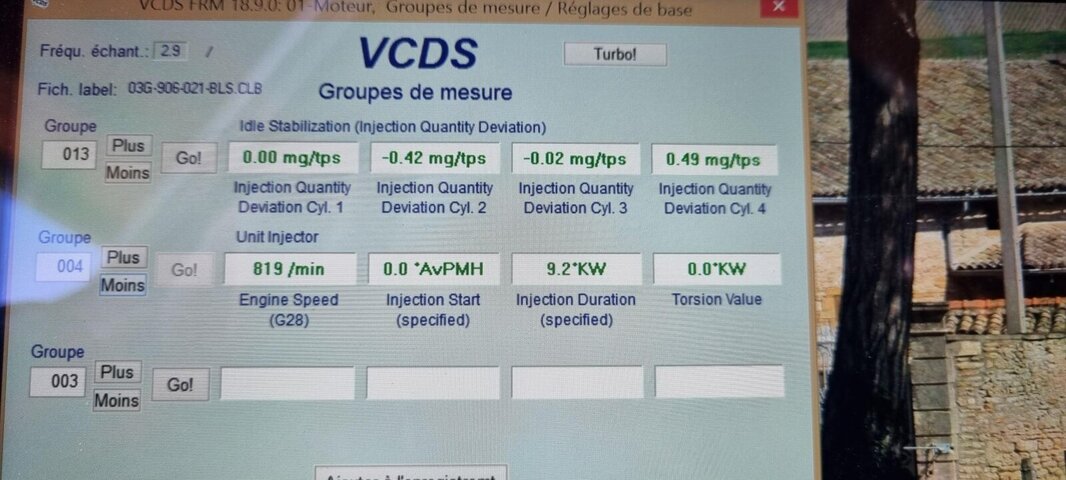

Pas de défauts enregistrés mais que donnent les différents paramètres moteur ??
Les valeurs des injecteurs sont cyl1 / 0,14 cyl2 / -0,24 cyl3 / -0,31 cyl4 / 0,40.
Que faut-il que je prenne comme autres paramètres moteur ?
