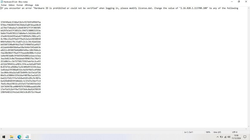

Dans les fichiers d'installation j'ai trouvé ceci :
Alors je comprends bien qu'il faut remplacer une valeur mais j'ai du mal à déterminer où ?
Est-ce que le fichier licence.dat peut s'ouvrir et être modifié avec le bloc note de Windows ?
Si oui, je dois rentrer où exactement le ou les nouveaux codes ? et est-ce que je dois remplacer le code existant par tous ceux-là ?

déjà fait bien évidemment, mais même avec la licence fournie dans le pack ça ne fonctionne pas. D'où la manipulation à faire qui est décrite dans le fichier .txt.

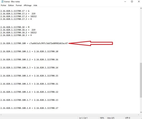

Que dit le fichier licence.dat ? Ouvre le avec notepad et poste le screen.
Voilà ce que j'ai sur la licence d'origine :
Donc j'ai essayé de remplacer cette clé par une fournie dans le doc posté plus haut, j'ai aussi essayé de rentrer toutes les clés mais rien ne fonctionne.
Je ne sais pas si le wordpad est l'outil qu'il faut pour faire cette manipulation.
Quand tu enregistres ton fichier, toujours en .dat

L'extension ne bouge pas, Windows le voit toujours comme du .dat. Et oui le tuto c'est bizarre et pas très claire. Pourtant les valeurs qu'ils donnent reste bien à base de 32 chiffres et lettres.

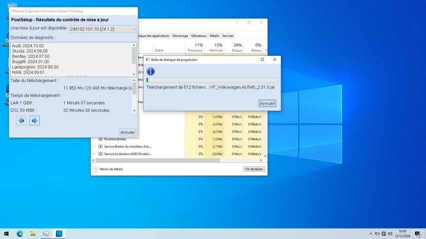

Bref, ce matin j'ai réessayé de relancer Odis, et chose bizarre Odis a démarré directement sur le programme mais avec beaucoup d'erreurs car post-setup pas installé.
Re-démarrage.
Et cette fois-ci le post-setup est demandé, donc c'est en cours d'installation :
Par contre, hier j'ai formaté avec la dernière mise à jour du W10 LTSC mais dans les paramètres, c'est toujours vu comme un W10 familiale ! je n'ai pas d'explication, si quelqu'un sait ?
Je fais un retour dès que c'est installé + VCI + test sur véhicule.

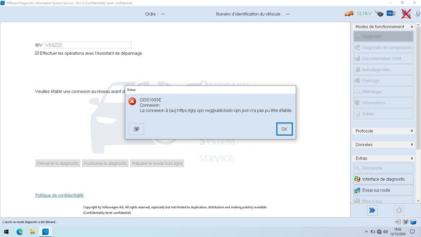

Et là je suis confronté à un nouveau problème qui ne m'étonne pas. Maintenant chez Vw sur Odis il procède à une autorisation (SFD ++) avant même de lire les calculateurs et c'est ce qui m'arrive avec cette version. Idem si tu as une solution (j'ai pas encore cherché sur l'interweb)
probleme de certificat jsuis entrien de l installer pour tester voir un peut

Après avoir cherché, c'est bien ce que je pensais pour la version 24.1.2, c'est du online GRP obligatoire.
