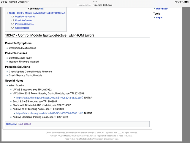

Quand je cherche pour le code erreur 16347 ça me renvoi sur une TPI 2016072 mais je ne trouve pas.

Et tu sais où trouver cette fameuse TPI 2016072?
As tu fait l'apprentissage de ton EPB selon les préconisations de VCDS.
Les TPI sont des documents édités par la maison mère VAG pour résoudre les soucis des véhicules de la gamme, ces documents comportent les solutions des ingénieurs, mais elles sont en diffusion restreintes voir très restreintes, seuls les chefs d'atelier ont l'accès et de plus impossible à imprimer directement.

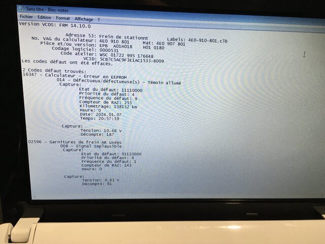

Bonjour à tous.
Bon de retour après remplacement de la batterie et toujours le même problème avec mes deux codes erreurs que je ne peux pas effacer.
Pourtant batterie chargée à fond avant remplacement et affichée 100% au MMI et J'ai refait la procédure comme conseillé par lionelcorbie80
Pourtant tout fonctionne correctement mais le soucis est que ça me met une alerte au tableau de bord.
Du coup là je bloque...
Mercredi,07,Février,2024,16:16:27:05533
Version VCDS: FRM 14.10.0
Adresse 53: Frein de stationnt Labels: 4E0-910-801.clb
No. VAG du calculateur: 4E0 910 801 Mat: 4E0 907 801
Pièce et/ou version: EPB A01H018 H01 0180
Codage logiciel: 0000531
Code atelier: WSC 01722 995 176648
VCID: 5CB7C5AC9F3E1AC1533-8009
Les codes défaut ont été effacés.
2 Codes défaut trouvés:
16347 - Calculateur - Erreur en EEPROM
014 - Défectueux/défectueuse(s) - Témoin allumé
Capture:
Etat du défaut: 11110000
Priorité du défaut: 4
Fréquence du défaut: 9
Compteur de RAZ: 255
Kilometrage: 138152 km
Heure: 0
Date: 2024.01.07
Temps: 20:57:59
Capture:
Tension: 10.46 V
Décompte: 187
02596 - Garnitures de frein AR usées
008 - Signal Implausible
Capture:
Etat du défaut: 01110000
Priorité du défaut: 6
Fréquence du défaut: 1
Compteur de RAZ: 143
Heure: 0
Capture:
Tension: 9.63 V
Vu que ton calculateur à son eeprom en défectueux, il reste sur ce diag, et malheureusement tu vas être bon pour changer ton calculateur de frein de stationnement.
Bonjour
Oui je m’en doutais un peu.
Par contre tu sais si il faut reprogrammer ce calculateur en cas de remplacement??
Reprendre juste ton ancien codage sur ton ancien calculateur et le reporter sur ton nouveau calculateur c'est tout.
