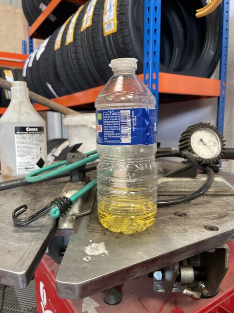

Bonjour suite à vos message. Ce matin nous avons regardé.
Alors il s’avère que la bague de la pompe n’a pas été bien serrée lorsqu’elle a été remontée. On a vérifié pas d’impureté sur le petit filtre en bas de celle ci.
Lorsque l’on a resserré le tout et que l’on débranche durite d’arrivé au filtre à gasoil, si on actionne la pompe nous avons cette quantite de gasoil qui arrive. Ça n’a pas l’air deconnant.
Aucune fuite gasoil de constaté ni sous la voiture si au niveau du bloc moteur…

Cela dépend des fois. Des fois ça suffit à démarrer et des fois non.
Il y a donc bien alors de l'air qui rentre dans le circuit, vérifier raccord filtre à mazout etc...
il n'y a pas forcement une fuite visible ( perte de diesel) mais bien de l'air qui rentre par qq part.
