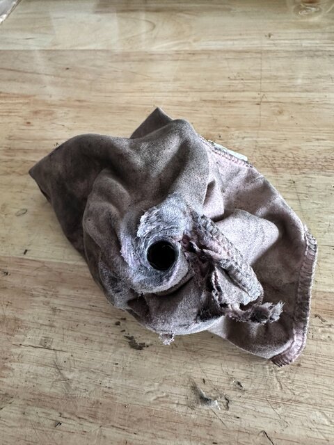

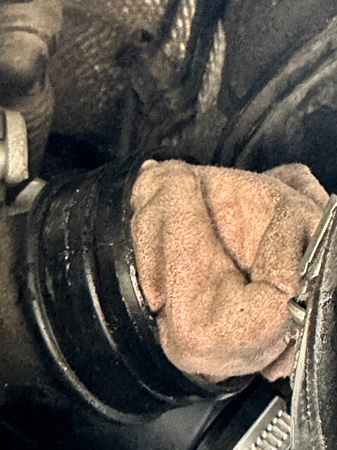

Salut, merci pour vos réponses, j'ai poussé le diag et décidé d'examiner tous les conduits turbo et admission.
Et voilà ! J'ai trouvé la connerie que j'ai faite. o_O !!!!
Lorsque j'ai démonté le collecteur Adm pour le changer (les volets ne fermaient plus), j'ai mis un chiffon dans le conduit entre le turbo et le filtre à air. (comme d'hab quoi)
Au remontage, je me suis dit : « Tiens ? » T'as pas mis de chiffons, j'en ai mis un autre...:unsure: ensuite, après remontage EGR et le reste, j'ai enlevé le chiffon, la suite vous connaissez.

Plus de peur que de mal, au moins le chiffon n'aura pas été aspiré par le turbo !!
