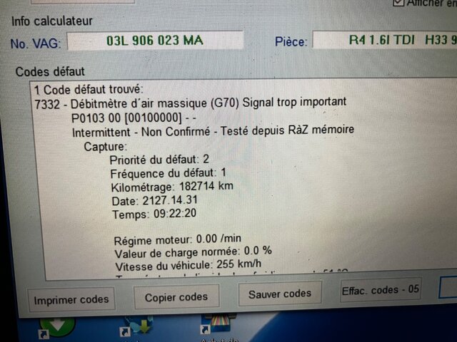

Elle démarre, mais s’étouffe si j’accélère avec beaucoup de fumée d’échappement
On me demande de contrôler l’état de la biellette de la vanne EGR qui pourrait etrdd ex grippée
Je surveille donc la température du LDR et contrôle l’évolution (IDE00025)
À partir de 52 degrés et jusqu’à 80degré
Si je coupe le moteur et le relance je n’ai plus d’accélération pendant quelques secondes puis elle repart avec de la fumée à l’arrière

Il semblerait que le volet de la vanne EGR soit grippé ou colmaté par la suie selon le dépannage 7332 .
Mais tu peux faire un relevé des performances avec ton VCDS
01 Engine
Measuring blocks 08
Group 003
accélérer à fond de 1700 à 4000 tours et voir ce que çq donne ?
