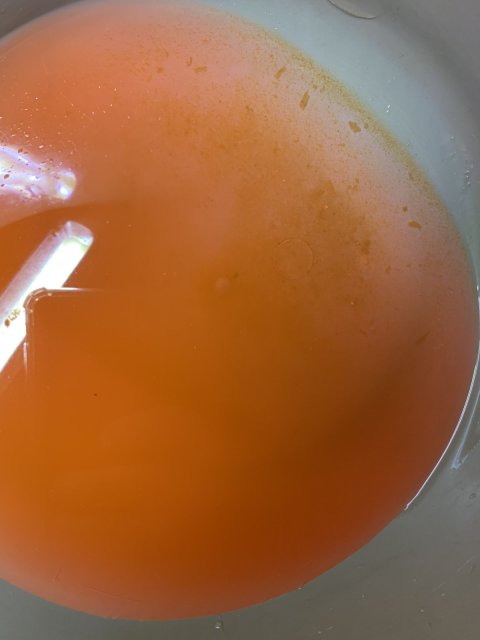

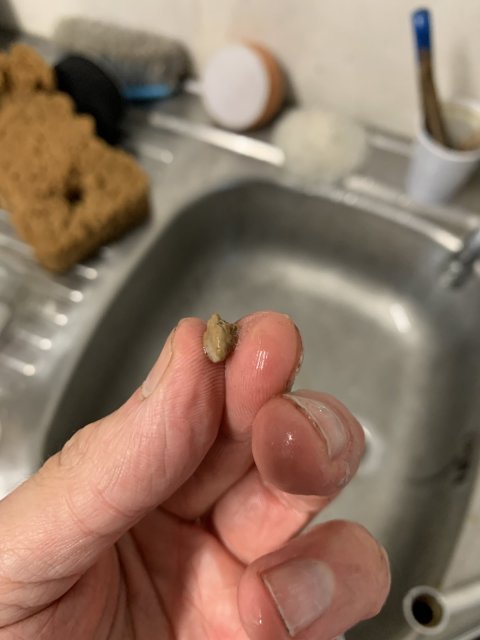

Ne cherche pas, c’est le radiateur de chauffage qui est colmaté et qui laisse passer un débit d’eau assez élevé pour chauffer au touché mais pas assez pour chauffer l’habitacle.
Ça m’est arrivé sur mon Octavia et après remplacement, je suis passé de 28 à 70 degrés en sortie de buse en chaleur maxi.
C’est un problème connu et archi connu. Et c’est souvent dû au G13 et au sachet de Silikat poreux dans le vase. A extraire du vase, vidanger le circuit, rincer et remplir au g12evo.
En pièce jointe un exemple de ce que j’ai sorti du radiateur, une boue à la fois collante et friable. Cette substance est présente dans le circuit en très grande quantité et sous forme de petites particules. Éclair le fond de ton vase par le dessous et gigote le liquide, tu verras …
