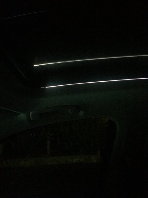

Bonjour, suite à je suppose, une erreur de ma part, mon éclairage de toit (LED autour du panoramique) refuse de se rallumer.
J’ai tenté de changer les couleurs avec VCDS, ça a marché pour mon compteur et média, mais pas pour mon panneau de porte et de toit et depuis, mon toit ne s’allume plus.
Quelqu’un aurai une idée, en sachant que je n’est pas fait de sauvegarde avant codage mais j’ai retrouvé le fichier texte qui garde toutes les modifications effectuées, j’ai tout remis comme avant, mais le toit ne s’allume toujours pas...
C'est un Tiguan 2017.
Solution
@BigBob @lionelcorbie80 @Mazaki youpie j’ai trouver merci de vous être penchés sur mon cas j’avais laissé un réglage sur multicolor au lieu de single color...voici tout le codage pour activer les led du toit
09 Control module-> security access code 31347-> adaptation channel:
IDE09732-ENG125649-Interior light: light configuration-Panoramaschiebedachbeleuchtung, installed
ENG126649-ENG126881-ambient_lighting_lin_slaves_groups-pa_verbauinfo_gruppe_4, single-color
ENG128379-ENG128424-ambient_lighting_lin_slaves_modules-pa_einzeladresse_slave_12, 12
ENG128379-ENG128421-ambient_lighting_lin_slaves_modules-pa_einzeladresse_slave_11, 11
ENG128379-ENG128423-ambient_lighting_lin_slaves_modules-pa_fehlerort_slave_11, 18...
ENG128379-ENG128426-ambient_lighting_lin_slaves_modules-pa_fehlerort_slave_12, 23
ENG128379-ENG128422-ambient_lighting_lin_slaves_modules-pa_verbauinfo_slave_11, installed
ENG128379-ENG128425-ambient_lighting_lin_slaves_modules-pa_verbauinfo_slave_12, installed
