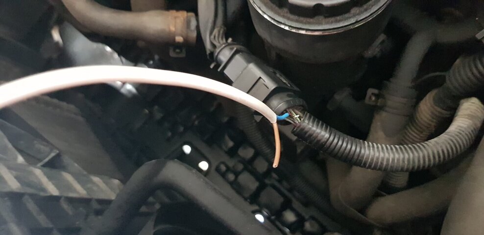

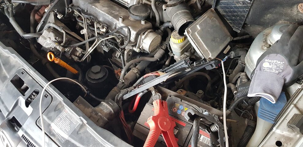

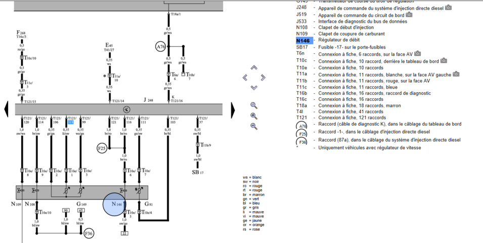

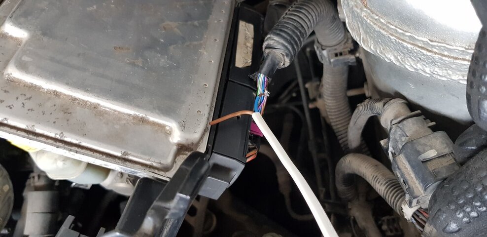

Je viens au nouveau. Vous aviez raison, cela était bien un problème électrique, fils coupé. J'ai trouvé le câblage et fait des essais. Elle a démarré âpres mon pontage.

Je ne sais pas du tout entre la pompe et le calculateur. J'ai vérifié avec le multimètre, j'ai vu que celle-ci n'allait pas au calculateur alors qu'il devait y aller. Du coup je fais le pontage, mais je ne peux te dire où il est coupé. Car les fils ont l'air bien.
