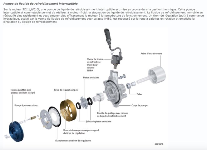

Petite question concernant la pompe à eau interruptible, montée entre autre sur le 2.0TDI, qui porte la référence 04L 121 011E.
Il apparaitrait que VW aurait effectué une modification de cette pompe, en obstruant le conduit de la vanne N489 et supprimant ainsi la fonction "interruptible" de la pompe.
Je vais faire, prochainement, une distri sur une Golf VII moteur CRBC (équipé de cette pompe à eau).
Quelqu'un aurait il une info sur cette modif, perso je n'ai rien trouvé dessus.
En adaptable, on trouve les 2 types de pompe.
Merci de votre retour.
