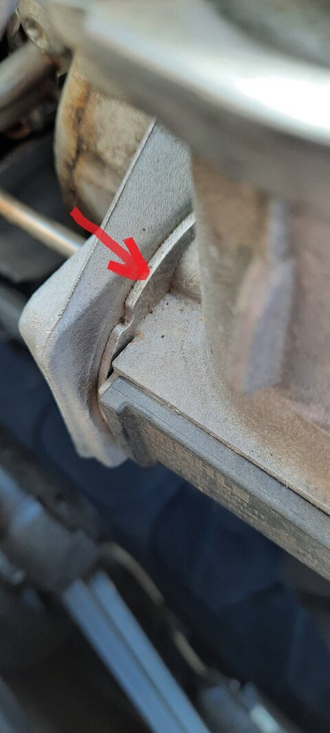

Pas banal ce code défaut, mais je pense que le sujet suivant pourrait convenir :
Vérifie si tu as bien la pièce d'écartement, dans le sujet que je t'ai mis précédemment tu as le détail de la pièce et de son montage...

Bon ben je viens de lire le document que je t'ai mis dans mon message précédent, il y a le montage de la pièce d'écartement, par contre, je vois qu'il y a également une reprogrammation moteur...
Et j'ai vérifié l'actionneur de pression, il fonctionne.

Bonjour, la rondelle d'écartement a été installée il y a quelques années.

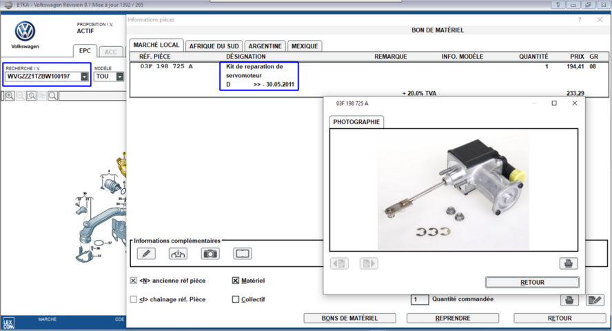

L'actuateur lui-même donne donc des signes de faiblesses.
Certains le remplace seul, mais chez VW ils remplacent le turbo entier.
Et ça coûte :(
Pourtant, ils font bien le « Kit de réparation de servomoteur » chez VAG :
Et pour une fois, ça ne semble pas trop cher (194,41€ HT / 233,29€ TTC).
Sinon il est encore moins cher en ligne : « ».

@Akula, du coup, si tu en viens à changer l'actionneur de suralimentation, voir pièce jointe...
