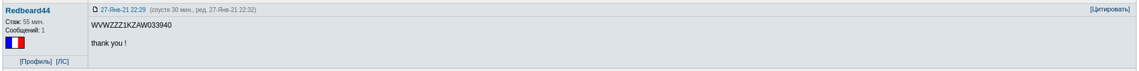

Dans l'ordre, peux-tu faire ces actions et répondre aux questions :
  1. aller récupérer ton fichier VIN complet, toi-même, en suivant les instructions ici : « VIN c'est la fête (jusqu'ici tout va bien...). ».
  2. peux-tu avoir simultanément accès à internet et à ton véhicule sur le PC avec ton câble VCDS, en vue d'une télémaintenance ?
@Redbeard, récupère comme indiqué ton VIN sur le fichier russe, ce dernier va nous permettre de renseigner utilement le logiciel de calcul de ton codage ABS avec le minimum d'erreur, c'est à dire que celà va permettre de déterminer plusieurs paramètre que l'on retrouve dans les 2, 4, 6, 15, 16, 17 qui sont dans l'ordre, diamètre de tes disques de freins avant et arrière, le byte 4 je ne sais pas, le 6 le type de transmission, simple ou quattro, le 15 quelques options genre start and stop et autre, le 16 le type de pompe hydraulique installée, et le 17 le park assist et autre option notamment avec le TPMS indiqué au TDB. Pour savoir les options, clique sur le byte indiqué dans la partie grisée et les options vont apparaitre.

Je te le dis, je lui ai mis son VIN rapido !!! Bien vu par contre j'ai un soucis de visualisation sur le site russe, tu es avec google chrome !!!
Moi aussi, mais de temps en temps mon traducteur me fait des bugs et comme mon russe n'est pas un modèle de compréhension pour être modeste, pour ne pas dire que je suis un nul de chez nul sur cette langue, ben je galère à traduire la page !!!!

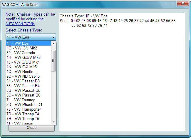

@Redbeard , une petite question si tu permet :
quand tu fais ton scan c'est toi qui choisi ton châssis (copie d'écran en exemple).
Type chassis: 1K-VW36 (1K0)
ou tu fais un Auto Detect
un petit essais gratuit si tu pouvais choisir à la place du 1K le 5K comme châssis
liste de tous les châssis ci joint que tu peux trouver sur ton PC
ici " C:\Ross-Tech\VCDS-FRM " si toutefois VCDS est installer sur "c"
