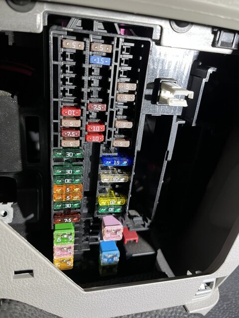

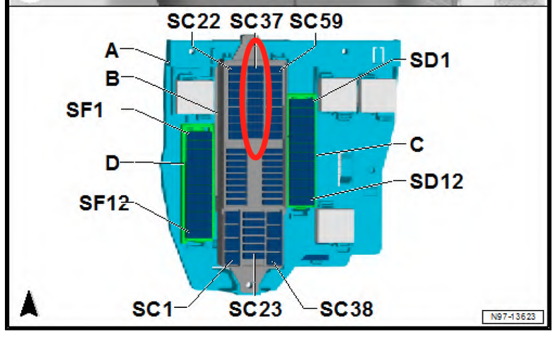

Autre remarque, toute la partie de fusibles encadré en rouge, n'est pas alimentée. Pas de 12v. Avec ou sans position contact
Peux-tu confirmer que tu n'as aucun courant sur les fusibles SC29 jusqu'au SC37 ?
Les fusibles SC29, SC30, SC32, SC36 et SC37 n'ont pas de courant. Les autres logements sont vides.

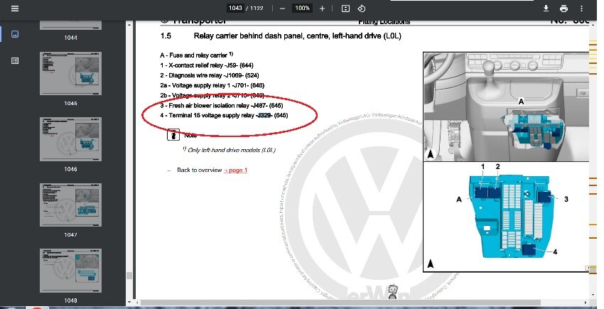

Ok, donc je pense que nous sommes sur la bonne piste. Ces fusibles sont alimentés via le relais J329 (relais de ligne 15). Relais lui même piloté par le contacteur à clé.
Donc dans l'ordre il faut :
1) Contrôler que tu as du 12v aux fusibles SC7 (30a), SC39 (20a) et SC38 (40a).
Si ok, aller au relais J329, ici :
2 ) contrôler qu'il y a bien du 12v à la borne 3 (fil rouge/noir), si ok ->
3 ) contrôler la continuité/résistance de la masse en borne 2 (fil marron), si ok ->
4) mettre le contact et contrôler qu'il a bien du courant en borne 1 (fil noir/bleu).
Y'a encore d'autres contrôles derrière mais déjà là y'a pas mal de boulot !

Resultats du test:
SC7(30a), SC39(20a) et SC38(40a) ont du courant
Relais J329:
Borne 3 = 12v
Résistance masse borne 2= 0,30 Ohm
Contact sur Borne 1 = 12v, sans contact= 0v
Je sens bien ce relais cliquer quand je mets le contact
