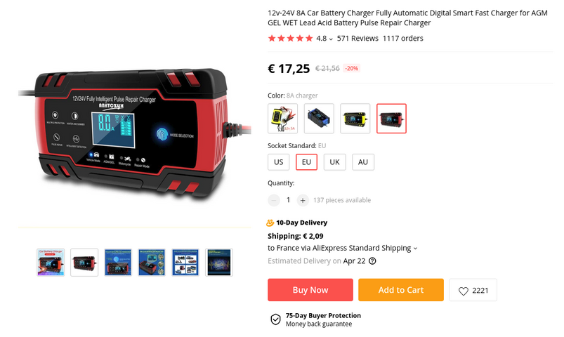

@alex60, voici un chargeur qui fait également maintient de batterie, n'oublie pas de m'envoyer une photo de ton chargeur actuel...
Regarde la pièce jointe 9108
Bonjour désolé de ne pas avoir répondu tout de suite mais vacances scolaires = très peu de temps.
J'ai branché la batterie intelligente en continue.
