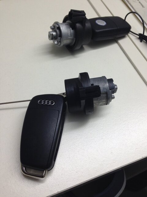

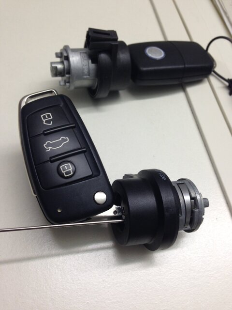

Utilisons stp les mêmes termes, il y a le barillet ( voir les 2 photos ) et le porte barillet.
Si, sur la vie de la voiture les serrures n'ont jamais été remplacées ( kit complet) alors oui le barillet commandé fonctionnera avec les clés existantes.
Pour la dépose suivre procédure dans le message précédant

Comment sortir uniquement le barillet sur golf 6 avec la tige en métal de 2 mm si la clé ne tourne pas? Car apparemment il faut tourner la clé et insérer la tige en métal pour pouvoir sortir le barillet.
Salut relire ma première réponse stp . Je te conseil de continuer la discussion sur un seul post B-)
Commence déjà par te procurer la tige en métal de 2 mm
Ensuite à force de patience et de doigté, tu devrais réussir à faire tourner la clé et à insérer la tige métallique.
Si tu n'y arrives vraiment pas, tu devras alors démonter et remplacer l'ensemble support barillet et barillet.

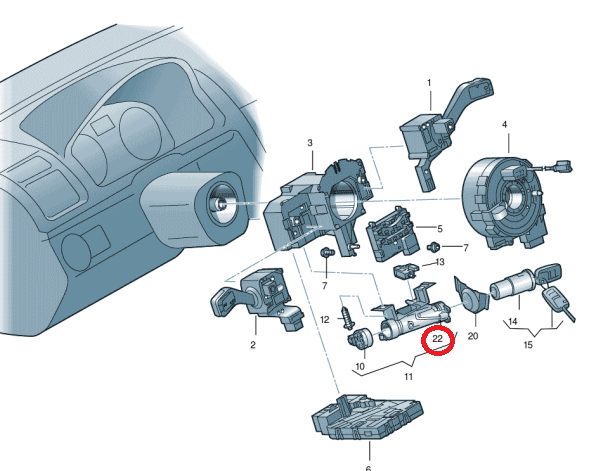

Pour ma part, jamais eu le barillet, c'est toujours l'antivol qui était HS. N°22 sur l'image.

Ce type de problème est toujours délicat à diagnostiquer étant donné que l'ensemble de ce système se compose de 3 pièces :
Rotocontacteur -> neiman (ou cartouche) -> barillet
J'avais pour habitude de démonter l'ensemble est de les séparer (quant c'est possible) et de regarder une par une. Et malheureusement chacune de ces pièces peuvent être la cause. Néanmoins c'est le corps du neiman qui est le plus souvent le soucis.
Pour confirmer ou infirmer le barillet, il suffit de l'enlever du neiman, et ensuite d'actionner le neiman avec un grand tournevis plat. Si il bloque.....
Et de par ta vidéo, tu es encore en mesure de pouvoir sortir le barillet puisque pour le sortir il faut être en position " contact "
(Attention : ne jamais activé un neiman si il n'est pas vissé à la colonne, risque de blocage ad vitam eternam)
