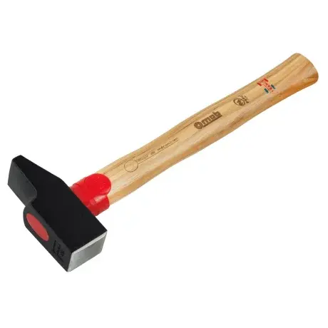

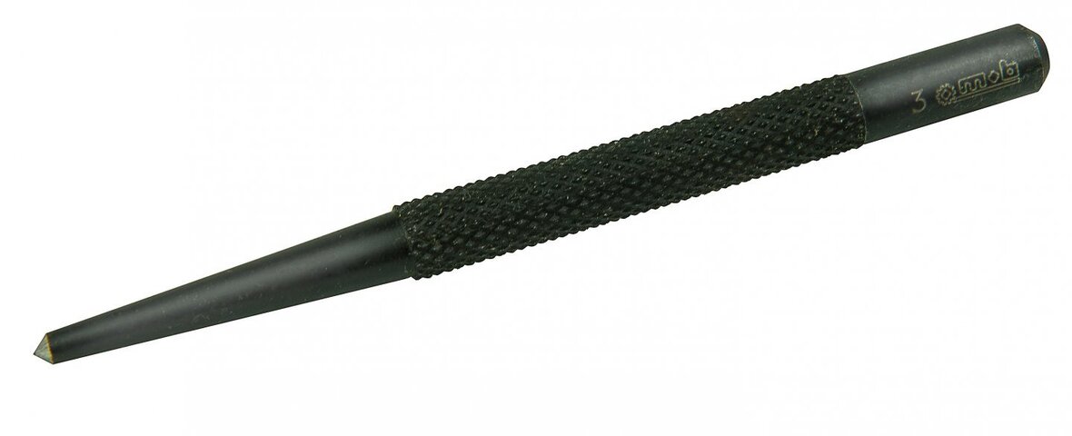

Mon principal problème était en fait le trop faible débattement entre la colonne de direction et le bloc de plage avant entrourant les cadrans d'instrumentation,une fois la colonne baissée et avancée au max impossible d'avoir un dégagement pour ya ller au pointeau + marteau (et je ne voulais pas démonter toute la partie, même avec le secours d'Elsa qui détaille les étapes de dépose du Dash Panel
Donc au final : utilisation de fraise de Dremel pour bien marquer le centre des boulon, percage des premiers mm avec mêche de 3 mm, utilisation de renvoi d'angle pour pouvoir utiliser des forets de 3.5 et 4 mm, et enfin utilisation extracteur de vis
