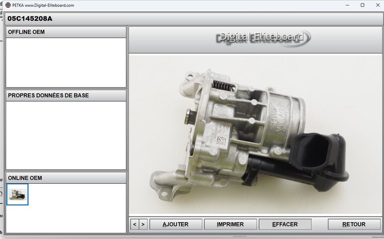

Oui, il faut bien de la 0w20 car ce moteur n'a pas de coussinets.
Comme le bruit n'est pas tout le temps présent Il y aurait peu être bien un soucis de pompe à huile avec pompe à vide intégrée.
Ce n'est bien sur qu'une piste.

Très bonne remarque de Charly - que je salue - sur le problème de pompe à huile. C'est un effet un problème qui a fait l'objet d'une TPI dans le réseau avec un bruit assez sourd mais qui s'arrête vers les 70° de temp° d'huile. En cause effectivement la pompe à huile mais dans ton cas le bruit est beaucoup trop haut et important pour que ce soit ça.
Si tu veux continuer à diagnostiquer toi-même, mettre la voiture sur chandelles et passer en-dessous pour essayer de cibler plus précisément le bruit ou du moins sa région.
