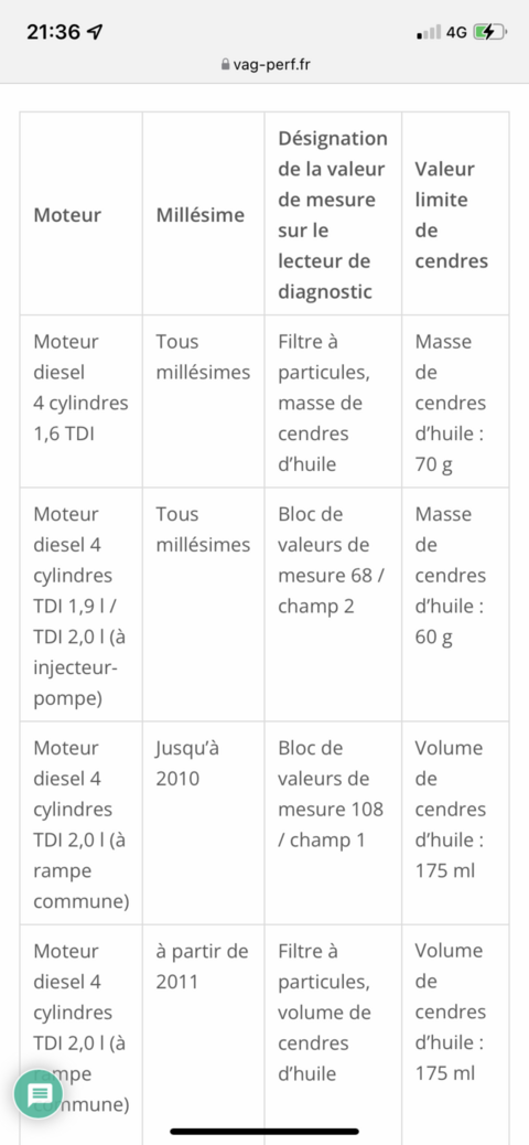

J’ai trouvé ça sur un site, pour moi c’est 175ml donc 175g…

Avec vcds il y avait une case:
volume cendres d’huile max:80g
Ce qui est bizare sur ma voiture c’est en gramme et la plus part des forums de croise les données en ml, mais bon c’est pareil je pense.
Si on prend le rapport vis à vis de la masse volumique de l'eau, oui !!!
Tu as un agent catalyseur sur ton véhicule c'est à dire de l'Adblue !!!!
Ok, donc ton rapport d'encrassement est tout fait normal et même en deça de ce qui doit être donc pas d'inquiétude !!
