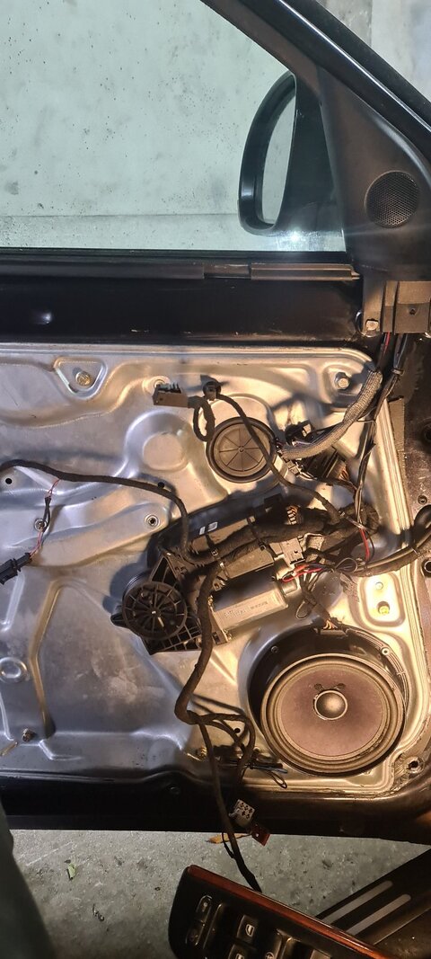

madame à fait un petit caprice , je veux descendre la vitre coté gauche , la entend clac et la vitre et tomber dans la porte !
voila reste plus cas démonter , c'est le premier lève vitre que je répare depuis que j'ai la voiture, il en faut bien en faire 1 en 20ans;

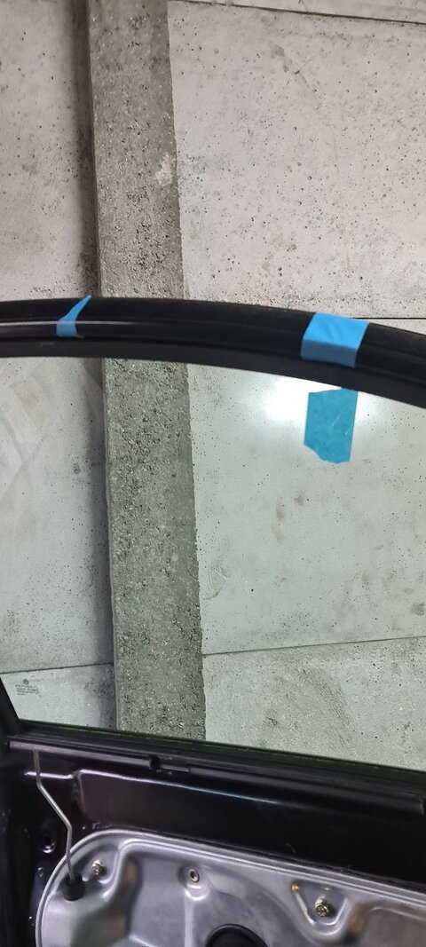

j'ai pris mon courage à 2 mains et fait échange du lève vitre
bon se qui à faciliter la tache , j'ai 2 panneau alu complet de rechange & des clips de rechanges ,
le temps ? 2 heures sens presser....
A démonter pas de soucis en particuleir excepté les clips plastique qui vont casser au fur et à mesure, sinon le reste va bien.
