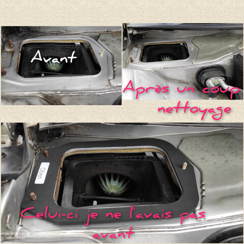

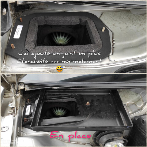

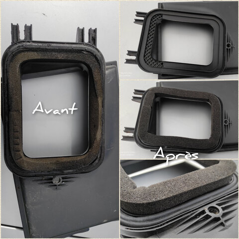

Je viens donner un peu de news concernant mon support de filtre habitacle.
J'ai changé les joints. 😁 Plus qu'à croiser les doigts 🤞🤞
Référence du joint mouse, pris sur Amazon : « ».
Le joint 3B0819211 pris sur eBay (celui là je ne l'avais pas, ce qui peut-être explique le problème à voir dans le temps).
Sinon celui est à côté du joint mousse, j'avais un restant de joints de porte que j'ai mis.
Je vous mets les photos...
