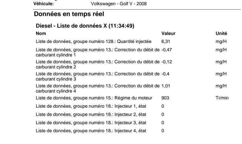

Hello les golfiens , ma golf 5 broute de temps en temps au ralenti , pas de code defaut à la valise , j'ai pensé aux injecteurs , pourriez vous me dire si ce diag est parlant pour vous ?
Merci d avance .
a la valise delphi et autocom , pas possible d'avoir plus d'info sur l'injection
merci d'avance
bonsoir,
très peux d'infos, ça vas être compliquer de faire un diag.
problème de prise d'air, de pompe de gavage , de pompe tandem? la voiture fume? y a t il d'autre symptômes?
