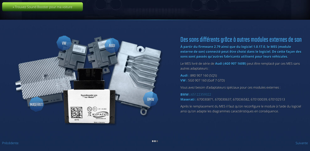

Cette référence j’en trouve pas mal d’occasion sur le web. Avant d’acheter l’autre en neuf jaurai bien aimé savoir si je pouvais y mettre cette référence. Mais bon le sujet est très très peu abordé sur le net.
Dapres la capture d’écran cidessous c’est tout à fait possible. Mince alors ! Javais trouvé un module en 5g0 pour à peine 75euros d’occasion sur le net et,je suis allé me payer un neuf à 220euros hors livraison :(

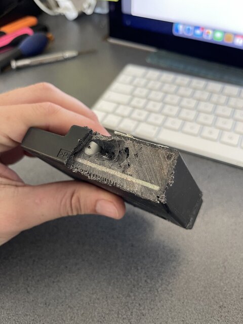

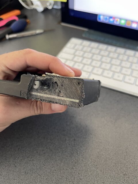

Dès que j’ai un moment je vais ouvrir l’ancien avec une petite scie, je vous ferais des photos vous me direz si quelque chose vous interpelle ? J’avoue que je suis curieux d’où est venu le problème. La liste de l’humidité est envisagée, la voiture est restée ouverte un long moment sans roulage.
Mais bon ces boîtiers sont censés être étanches. En tout cas aucune trace d’oxidation sur le faisceau ainsi que les fiches de connection de l’ancien boîtier.
On ne connaitra jamais la cause du décès... :ROFLMAO:
