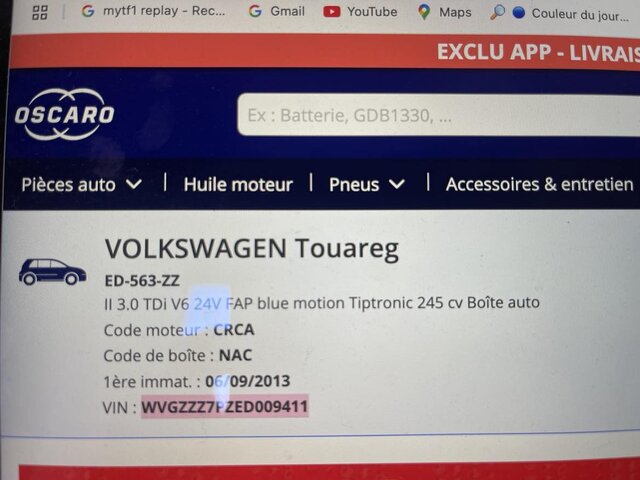

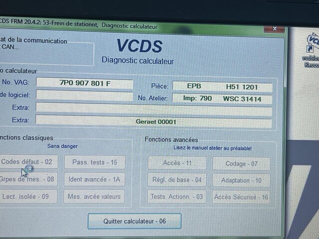

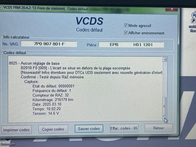

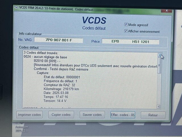

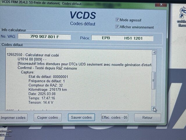

Je possède un Touareg V6, j'ai fait je pense une boulette, suite à un intervention sur le freins (sans savoir qu'il y avait une procédure) j'ai désactivée via VCDS le frein à main électrique, j'ai changé les plaquettes AV et vérifier les plaquettes AR, suite à cela j'ai tenté de remettre le frein électrique et là impossible !!!, j'ai même perdu le codage du calculateur, est ce quelqu'un saurais comment faire pour récupérer ce codage, je joins différentes photos de mes défauts, ainsi que le pédigrée du véhicule, merci d'avance à tous.

Tu l'as désactivé dans la liste Gateway?
Si tu as déjà passé ton Touareg sur ce VCDS, normalement tu dois pouvoir récupérer le codage dans les derniers protocoles sauvegardés dans le dossier racine du logiciel.
Normalement tu as un codage court, quand tu places le curseur de ta souris (Sans cliquer) sur la case coding ou codage de ton module 53, as tu une info bulle qui s'affiche ?
