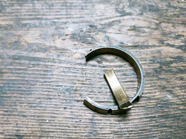

j'ai eu la désagréable surprise de l'autre coté de voir que la petite bague en bronze était cassée
Plus qu'a trouver la référence et à la commander

Et c'est grave si ca casse ?
J'ai remplacé le joint spi et tout remonté de l'autre coté, car elle n'était pas cassée, mais je pense qu'elle devait avoir le même nb de km.
Si je la remplace, je dois à nouveau changer le joint spi du coté remonté ?
En général un joint spi, une fois déposé, tu peux le jeter.
Grave non, des milliers d'auto on ce problème.
Ca roule très bien. :)
Après c'est l'occasion de remplacer.
Si de l'autre côté, c'était pas cassé, tu as eu raison de la remonter telle quelle.
Autrement c'est du surentretien.
