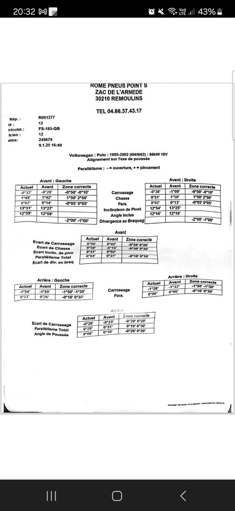

Tu as le rapport final de point S qu'ils t'ont délivré ? Avec les valeurs avant /après

Oui j'ai le rapport à la maison je le publie demain car je suis pas chez moi,

Demain j'envoie le rapport de la géométrie
Si tout est OK je me pencherai sur la piste des pneumatique

Salut
tes valeurs ont l'air bonnes , hormis la chasse qui a bougé a droite , je ne vois pas pourquoi ???
Essaye de permuter pneus avant et arrières voir si ca change le comportement.
