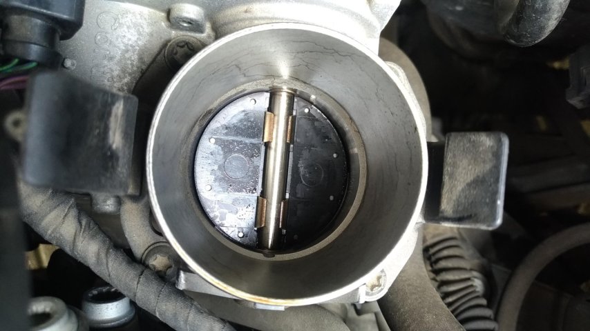

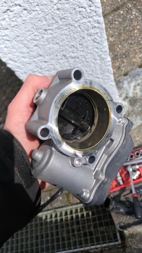

Salut à tous,
j'ai fait quelques contrôles aujourd'hui sans démarrer la voiture et à froid:
  • sonde de température dans la tubulure d'admission- T° cohérente avec la T° extérieure
  • sonde de température de liquide de refroidissement- T cohérente avec la T° extérieure. Je l'ai débranché et il a été affiché T°=-40°C au VCDS. J'ai alors essayé de démarrer le résultat est le même... je l'ai donc rebranché et démarré la voiture. La T° évolue normalement avec l'élévation de la T° du liquide.
  • j'ai vérifié les bougies R.A.S. de ce côté la non plus.
J'ai démonté la durite entre le turbo et le boitier papillon. Pas de salissures particulière (cf photo) si ce n'est un peu gras. Puis j'ai démonté le boitier papillon et côté pipe d'admission, il y avait un peu d'huile sur le papillon mais rien d'énorme non plus, en tout cas rien qui n'obstrue la bonne fermeture du paillon. Donc en résumé je n'ai rien vu de particulier de ce côté-là non plus. j'ai passer malgré tout un coup de nettoyant pour lui refaire un coup de propre.
Je verrai demain à froid mais je n'y crois pas trop :cry:
Je vais regarder les compressions mais le pote qui doit me prêter son compressiomètre, je ne le vois pas tout de suite, donc je n'aurai pas les résultats rapidement. Cependant, je ne décèle aucune perte de puissance en roulant donc je ne sais pas si c'est une piste à envisager.
Le mystère continue :unsure:
Bonne fin de journée.
Manu
Il faut nettoyer le papillon sur champ ( il possède 2 faces et un champ ) pour cela il faut pousser avec un doigt le papillon et l'ouvrir en grand pour bien nettoyer le champ , dont la crasse empèche le rappel en fermeture et le contact de coupure de l 'injection lors des décélérations en frein moteur . Les photos montrent bien la crasse qui n'a pas pu être enlevée totalement au niveau du Ventury et la crasse qui reste sur le champ du paillon 0
Salut, j'ai pas précisé dans mon mail mais les photos c'est bien avant nettoyage.
Est-ce qu'avec VCDS on peut avoir un retour de l'angle d'ouverture du papillon en fonction de la consigne, et notamment à l'arrêt du moteur si le papillon est bien complètement fermé?
Vu le papillon :
Nettoyer la "tranche" du papillon, et le corps du papillon, avec de la WD40 et une microfibre.
Une fois reposé, faire le réglage de base
Le mien n'était pas plus sale que ça, mais ma foi, la tranche était sale
Ce que tu ne comprends pas, c'est : l'instruction au moteur peut être envoyée et respectée ET pas possible de démarrer correctement. A priori, tu dis que tu l'as nettoyé. Si le corps est propre ET la tranche aussi, alors c'est que c'est autre chose

merci à vous pour l'ensemble de vos retours.
Pour info, depuis le début de la semaine la voiture redémarre dès le 1er coup de clé, est-ce que le nettoyage a été efficace? l'avenir le dira.... En tout cas, quand j'avais le boitier papillon en main je n'ai pas osé forcer sur le paillon pour l'amener en position pour pouvoir nettoyer la tranche.
S'il faut je referai les choses "dans les règles".
Concernant la conso d'huile, je dirai un appoint de 20cl max entre 2 vidanges (tous les 15 000kms).
Je ne vais pas être trop dispo pendant quelques temps pour pouvoir poursuivre d'autres investigations, mais reviendrai pour vous tenir au courant de la suite. Afin de ne pas vous sentir "pas entendu" sur vos propositions, je vous propose de mettre ce fil de discussion "en pause" et dès que je suis de nouveau opérationnel, je vous donnerai des nouvelles de la situation.
@+ et encore merci 👍.
Manu
Alors, il faut forcer le papillon pour nettoyer la tranche oui, ainsi que le corps. Une fois cela fait, faire les réglages de base
Si cela fonctionne actuellement ne touche plus à rien 😇
