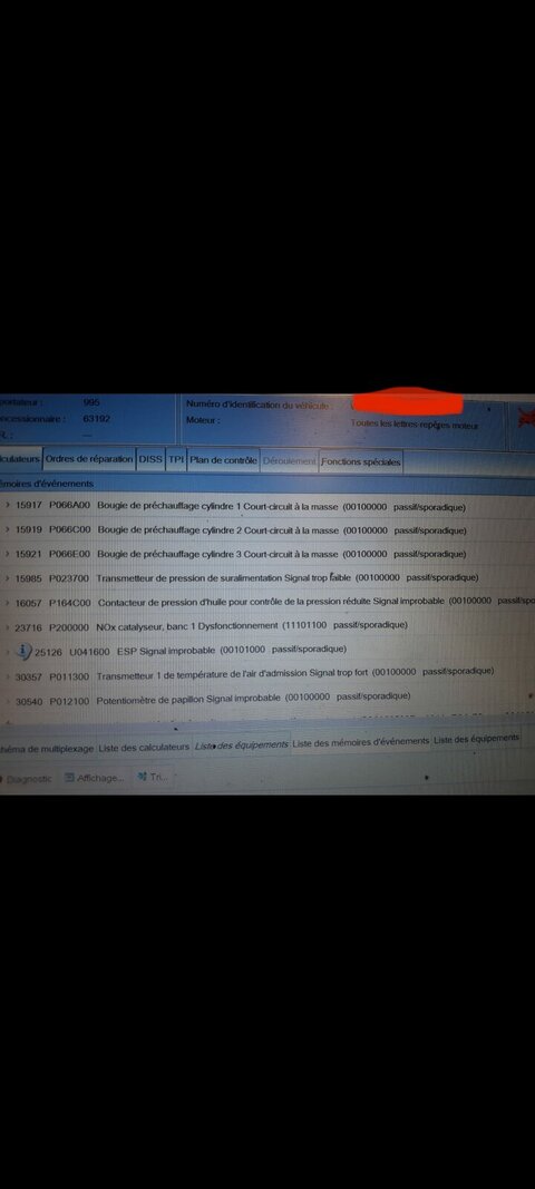

Bonjour
J’ai exactement le même problème tout les 200 ou 300 km le défaut revient , mais ce que je comprend pas c’est que moi c’est un moteur 1.6 TDI 115ch, c’est possible d’avoir une nox dessus ?
Voilà le rapport d’erreur

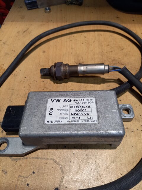

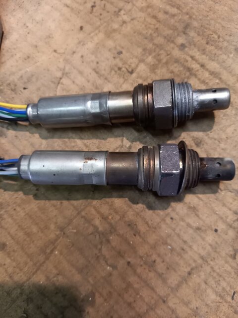

Un peu de news. Après avoir effacé une multitude de fois le défaut moteur, je me suis décidé à remplacer la sonde nox. G295.
J'ai acheté une sonde chez les chinois (pas bien), je ne me voyais pas mettre 800 balles dans un truc dont je n'étais pas du tout sur que c'était ma panne.
La nouvelle et l'ancienne. Elle est siglée NTK et made in japan, mais peu t on s'y fier.
Le boitier complet avec la sonde
Je vous tient au courant de la suite, quand j'aurais roulé un peu avec, pour voir si le défaut revient.

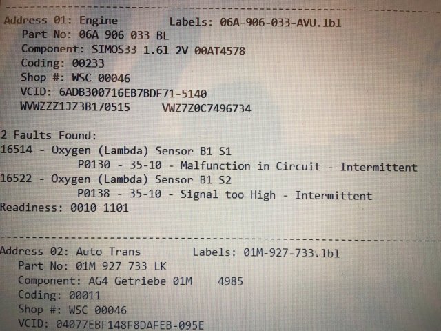

J’ai le meme pb de sonde sur une golf 1.6 moteur BFQ de 2003. En plus elle tremblotte un peu au ralenti. Les 2 sondes sont neuves et les défauts réapparaissent parfois au bout de 1000km, parfois moins…
Quelqu’un a une idée??
Oui ,j’ai une idée les sondes ont été achetées sur Internet , et font partie de la PRODUCTION LIBRE de Valéo Bosh etc
Production non soumises aux normes en vigueur ni aux contrôles qualité des constructeurs automobile , et avec leur êlectrodes en cuivre au lieu d’etre en airchonim (10 x plus chêre ) sont vendues ,70€ sur le net alors que les VRAIES
sondes vendues en concession de même marque et de méme numéro sont vendues 300€ .
Comme sur d’autres forum auto avec les mêmes problémes de sondes , elle ne fonctionnent tout au plus qu’un mois ( si elle fonctionnent )
Les moteurs n’ont pas de transmetteur de pression de carburant , cette pression ne peut donc pas être lue avec VCDS .
Tu parles de celle en amont ou aval du catalyseur? Y a t il un moyen de les tester car même si elles n’ont pas la qualité des pieces d’origine, on doit pouvoir bénéficier d’une garantie. En ce qui me concerne j’ai acheté mes sondes sur un site allemand.
Il y a moyen de les tester en OBD2 si ton outil de diag le permet ??
