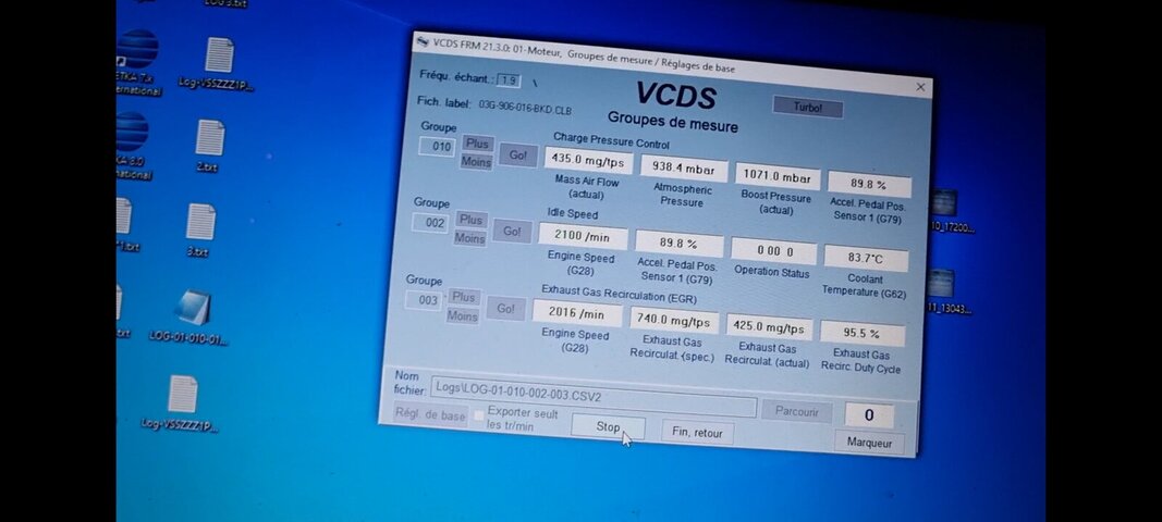

Je vous mets ci-dessous les infos que j'ai recueilli grâce à divers tests :
- Test de la pédale d'accélération : Fonctionnelle (de 0% à 100%)
- Test du débitmètre d'air : à chaque accélération la valeur baissée au lieu d'augmenter. La masse d'air Flow est à 375.0 mg/temps. (J'ai testé avec le multimère, pareil... les valeurs baissent au lieu d'augmenter).
- La pédale de frein est un peu dur.

J'ai pas pu régler l'heure et la date sur VCDS instruments, mais c'est OK pour l'heure, je l'ai fait sur le tableau de bord.
J'ai effectué la lecture des défauts alors que la température moteur était déjà à 90°.
Voila les logs avant et après…
Bizarrement les coupures d'accélération sont moins fréquentes quand le moteur est à 90°.
J'ai roulé pendant 1h30, la voiture ne peut pas dépasser les 100km/h, sinon, coupure d'accélération.
La lecture à été faite moteur éteint.
