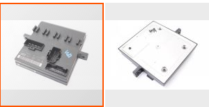

Bon j'ai pas attendu demain matin ! Moi j'ai sa comme boitier 8E0907279N mais apparemment c'est un boitier confort ! Je me trompe ? Tu as besoin de quelle référence ? Numéro VIN ? merci

Je me suis mal exprimé, le gateway est effectivement dans le compteur, mais ce que tu cherches est le J519, qui porte la référence que tu donnes plus haut, qui est en fait le calculateur du réseau de bord, c'est lui qui centralise l'ensemble des informations véhiculés par le bus confort, et notamment l'ensemble des infos concernant de la colonne de direction ce qui peut te donner un défaut d' ABS, car la colonne de direction comprend le G85, c'est à dire ton capteur d'angle de braquage qui entre dans le réglage de l'ABS. Il faudrait que tu essaie d'interroger l'adresse 9 - Centrale Electrique au VCDS pour voir si tu arrives à l'interroger, si rien, ben c'est lui qui est dans les choux et qui délire. Si tu arrives à l'interroger, relève les caractéristiques du boitier, et normalement, via ton étiquette tu as un code primaire en Z quelque chose qui correspond à ton boitier au regard de TA VOITURE et surtout de ses options.
